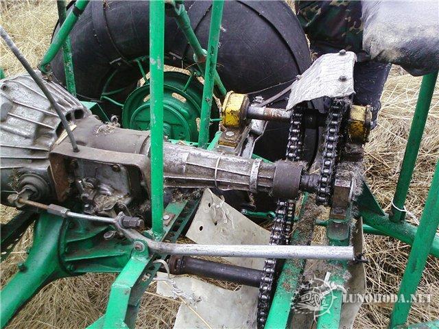

Михалыч62
похоже, у вас действительно москвич 408 коробка, коротенькая. Будем такую же искать

vanes писал(а):Михалыч62
Она есчё коротенькая потому! Что я болгаркой корзину сцепления обрезал! И нет такого длинного хвостовика как у коробки 412 Москвича! Ну не хочет меня Ю-туб никак регистрировать! Так что смотрите видио сдесь :))) http://video.mail.ru/mail/starpom.62/_myvideo/112.html http://video.mail.ru/mail/starpom.62/_myvideo/110.html
Можно от Уазика 469 кпп воткнуть или от мотоцикла Урал (тоже как вариант)

Михалыч62 писал(а):Она есчё коротенькая потому! Что я болгаркой корзину сцепления обрезал!
а ничего впрессовывать не пришлось? Подшипник, сальник там?

vanes Там! То-есть в коробке всё своё осталось, ничего не изменял! Только упорный подшипник на первичном валу- пришлось корпус и стойку самодельную ставить!

КПП от М-412 надёжная, что кулиса то это мелочи:

Оригинально) Даже сцепление автомобильное использовано.
Михалыч62, У меня к вам еще пара вопросов:
Михалыч62 писал(а):Вторая коробка
На вторичном валу звездочка у вас держится без проблем? Там шаг19? Как ее лучше приварить? У меня в наличии под 19ю цепь, на 14 зубьев и все это надо посалить на фланец кпп классики, - вот думаю как...

vanes Я просто проварил её двойным швом, к флянцу! И аккуратно обработал на наждаке! Но посадочное на токарном станке надо...чтоб не било! Мой узел работает без проблем!
