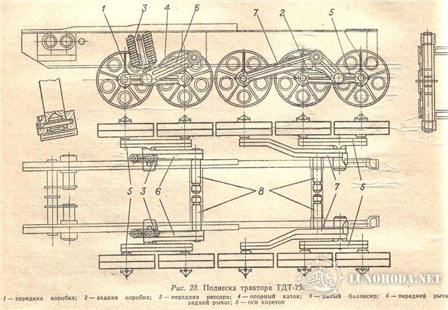

Вот две схемы ходовок Братец -Котик ТДТ-40М
ТДТ-75,ТДТ-55,ЛХТ-55 (Онежец)
Книга хорошая есть "Машины и оборудование лесозаготовок" и везде на переднем натяжном пружина (компенсатор)
Но надо учесть что вся эта техника рассчитана на большое ТЯГОВОЕ усилие :oops:
