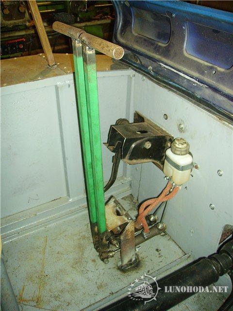

Сегодня доделал и установил рычаги управления фрикционами.
Попробовал крутить двигателем работает отлично :)
