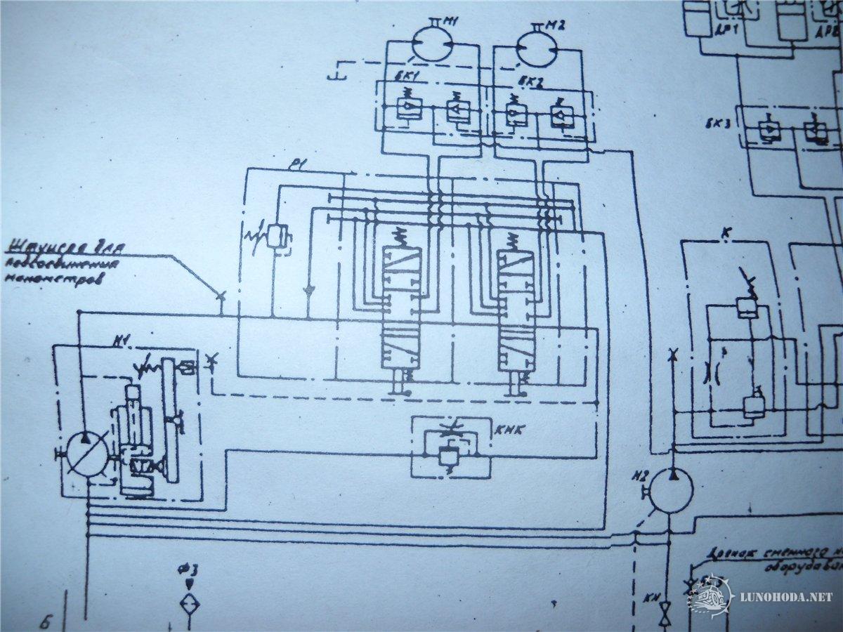

Есть регулируемые гидронасосы оснащенные автоматическим регулятором мощности, который уменьшает подачу масла при росте давления так, что мощность на валу, отбираемая от двигателя, всегда остается заданная.shum d писал(а):Так и вся трансмиссия должна иметь соответствующую прочность, ведь гидромотор может и передавить мотор вездехода на котором соответственно стоит насос.

Вопрос зачем? Брать насос с запасом что бы его ограничивать, кстати такая схема управления насосом называется «компенсатор мощности», наверно не только проще но и дешевле просто просчитать, хотя бы поверхностно. С гидравликой вообще можно сделать много чего, но надо недорого и по возможности не сложно.kot писал(а):Есть регулируемые гидронасосы оснащенные автоматическим регулятором мощности, который уменьшает подачу масла при росте давления так, что мощность на валу, отбираемая от двигателя, всегда остается заданная.

Не надо изобретать велосипед.
А также в гидравлическую схему, такой трансмиссии устанавливают клапан негативного контроля, который необходим: когда при нейтральном положении золотников гидрораспределителя, рабочая жидкость идет на слив через этот клапан, который создает давление, подаваемое по трубке к регулятору насоса, и насос переключается на минимальную подачу.
При отклонении золотников от нейтрального положения рабочая жидкость вначале частично, а затем и полностью идет на слив мимо клапана негативного контроля, от чего давление, подаваемое к регулятору насоса, падает, а насос плавно увеличивает подачу до величины, обеспечивающий передачу с двигателя к колесам заданной мощности.
Таким образом благодаря наличию у насоса регулятора мощности, связанного посредством клапана негативного контроля с гидрораспределителем, производится простое и плавное управлением движением и поворот, обеспечивается оптимальная загрузка двигателя и максимальное использование его мощности, а значит и максимально возможная производительность.
Проще и надежней не придумаешь, и не рассчитаешь.

По-моему, проще, чем руль, насаженный на вал механического управления насосом ничего не придумать.
Серьезной обратной реакции на дизель через мотор и насос не будет, ведь гидромотор лишь обеспечивает разницу скоростей вращения колес, а не их привод. При положении насоса "шайба прямо" т.е. при прямолинейном движении мотор будет запираться, жестко блокируя "дифференциал".
Зачем нужны дополнительные клапаны гидрораспределители и регуляторы?

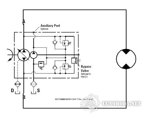

Проще использовать гидронасос с наклонной шайбой и механическим управлением, кстати перепускные клапана в них уже стоят только не в качестве рабочих а в качестве предохранительных, без них вообще гидросистемы не делают.kot писал(а):Проще и надежней не придумаешь, и не рассчитаешь.
Что то вы не дописали или недопоняли, это схема с постоянным давлением и изменяемой подачей, для нее нужны внешние клапана с большой пропускной способностью, регулятор такого насоса представляет собой гидроцилиндр разворачивающий наклонную шайбу к нейтрали, к тому же они не реверсивные, даже если и пригодны для закрытых систем то не имеют необходимых клапанов и питательного насоса, все это придется делать внешним, куда как проще. Кстати схемку не нарисуете?kot писал(а):А также в гидравлическую схему, такой трансмиссии устанавливают клапан негативного контроля, который необходим: когда при нейтральном положении золотников гидрораспределителя, рабочая жидкость идет на слив через этот клапан, который создает давление, подаваемое по трубке к регулятору насоса, и насос переключается на минимальную подачу.

Он еще и на бобкет похож где всего этого огорода нет и работает лучше, мне немного времени надо на ответ, порисовать придется.kot писал(а):Но эта схема работает, и не плохо работает.

А с регулируемым насосом с наклонной шайбой и ручным управлением будет гидросхема выглядеть так;
То что в нутрии штрихпунктирной линии находится в нутрии корпуса насоса, с наружи нет никаких дополнительных клапанов.

kot с 4ой страницы обсуждаем планетарный, гидравлический механизм поворота, это гидромеханика. Для чисто гидравлического надо два таких комплекта как тут;kot писал(а):shum d
Это замкнутый контур и реверсивный насос. Почему гидроматор один, как управлять бортовым поворотом?
