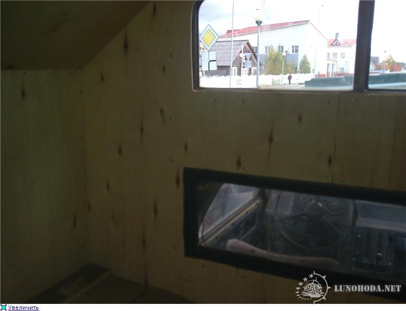

Потихоньку обустройство жилого движется вперед .Опшил стены фанерой.Постелил линолиум.

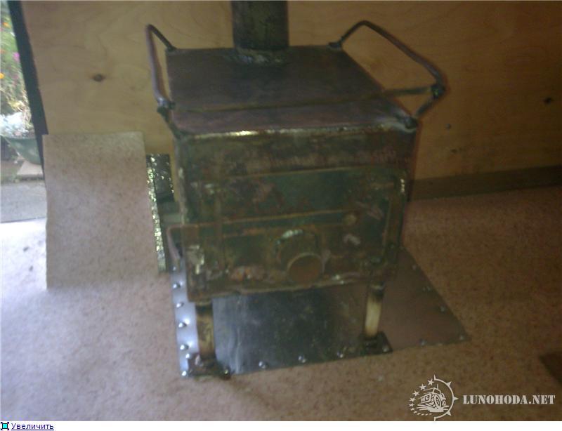

Поставил печку
Поставил окна раздвижные в кабину и верхнее на улицу

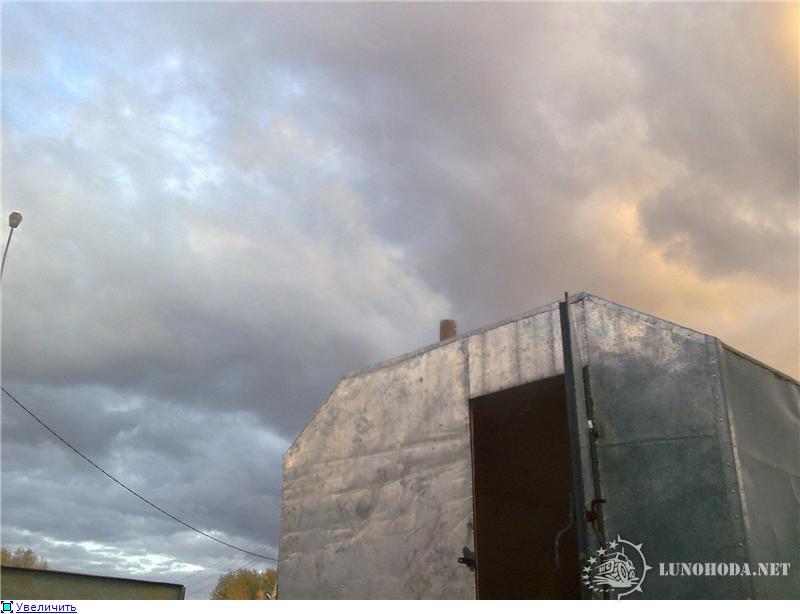

Пустил дымок

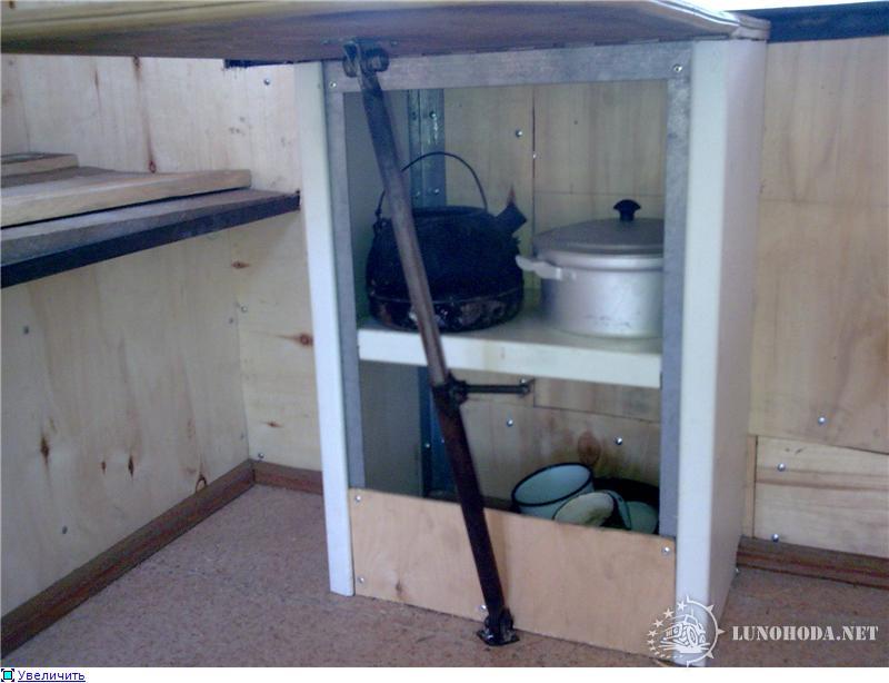

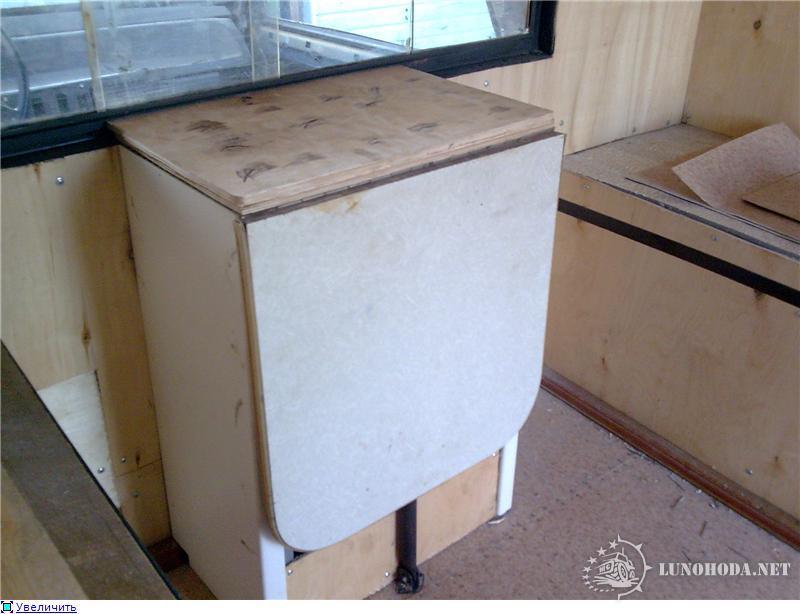

Сегодня доделал столик-тумбочку.

Nikita.V ничего так. Только вот вокруг печки линолеум нужно железом поширше заделать, особенно со стороны дверцы.
Тороплюсь, итак уже в лес опоздал.Вокруг печки тоже оцинковкой буду закрывать. Ина полу тоже
