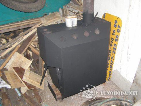

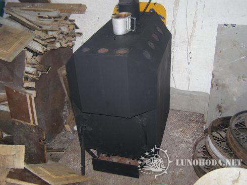

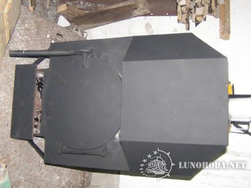

так закончил свой УФО,сделан по подобию бутакова первый раз протапливал начала дыметь краска(термостойкая в баллончиках 450град) шо осталось от краски рукой не стерается
наталкал топку полностью,протопил- конвективные трубы покраснели гдето посередине печки(по высоте)на промежутке 10см
наружная обшивка сделана из листа 2мм до красна не нагрелась
вобщем будут холода посмотрем как оно
/фото поправил mmcl200/

все сделанно согласно схемы
[img]http://не%20радикал.jpg[/img]
довольно металлоемная конструкция по сравнению с буллерьяном
лист 1мх2м 2мм разошелся на копус+на экраны и пеед 3мм и 10м 63мм диам трубы печ по размерам чуть больше инженера

t-tolyan
а режим газогенераторного горения осуществляется перекрытием воздуха? или нет такого режима?
t-tolyan
Сообщения: 8
Зарегистрирован: 28 дек 2009, 16:44
Откуда: Хорков окресности
Сообщение t-tolyan »
для режима имеется подвод воздуха из прямых(спереди и сзади)конвективных труб но пока длительность горения не проверял
