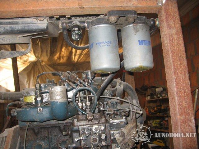

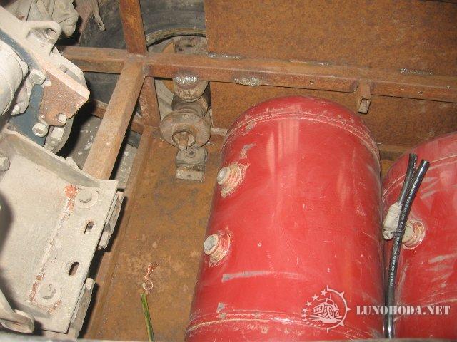

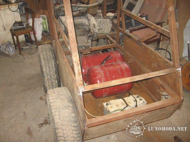

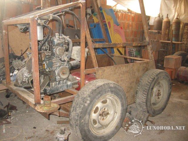

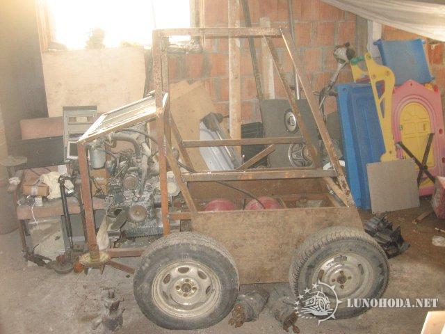

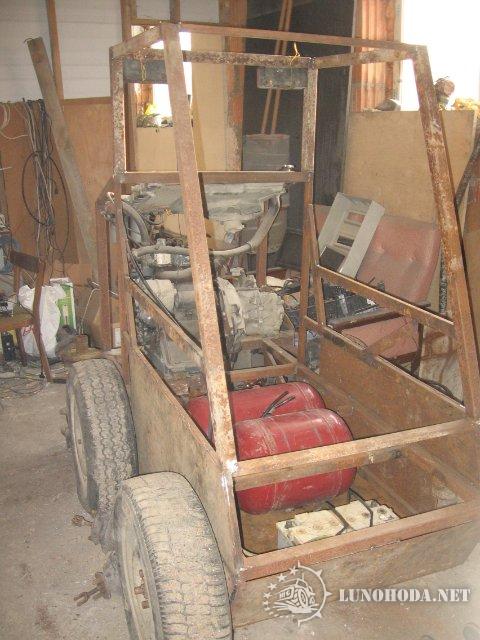

Привет всем ? По просьбам трудящихся ,выкладываю фотки.
