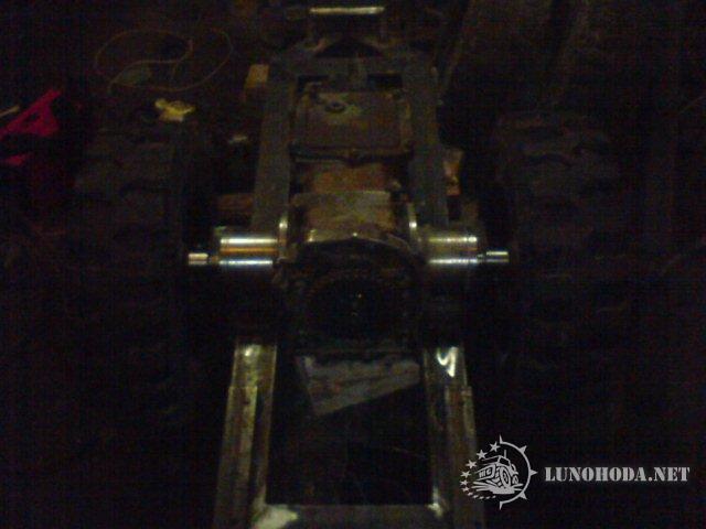

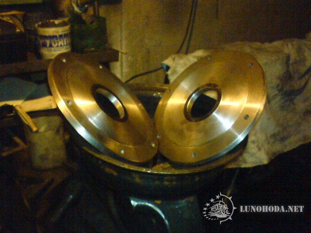

Трактарок попробовал встать на передние лапы, только выяснилось что ни ходить ни ползать он неможет, коленки в подбородок уперлись...
Чудо-конструктор расчитывал оси на одни диски, а опосля нашел более другие они видители красивше... :(. Теперича придумывать проставку. Интересно с такими конструкторовскими решениями он вообще то поедит куданть? Не... трансмиссия не мой конек...

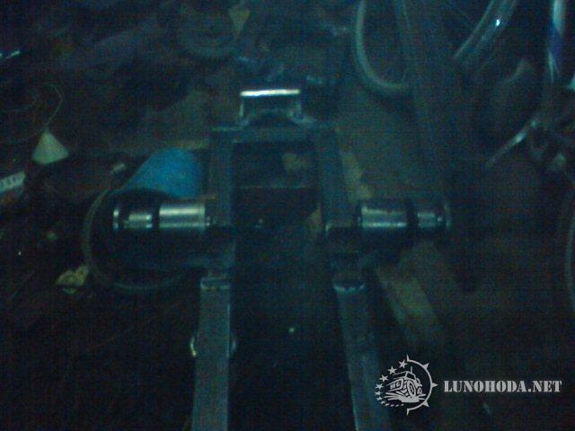

Вторая попытка оказалась удачней, на лапы встал.
Сообщения: 7541
Откуда: Лен. область
Возраст: 42
Сообщение gudvin »
А куда цепная передача пойдёт :oops:
Совсем ход мысли упустил, вроде колесо на полуоси, полуось прямо в дифф вставленна.

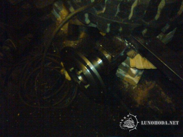

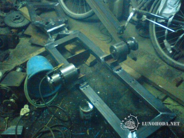

А из чулка коробки еще одна растет, просто в кадре они встали на одной оси :)

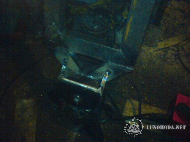

Подобрался к задним лапам

Thor17 писал(а):А из чулка коробки еще одна растет, просто в кадре они встали на одной оси
Что это за чулок и что будет крутить полуось, которая из него растёт?

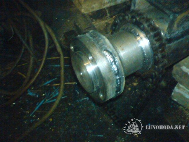

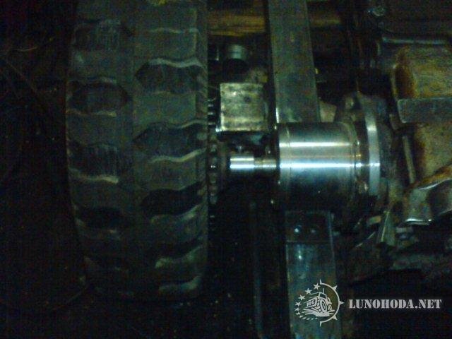

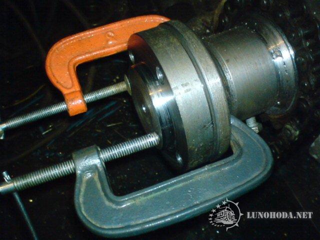

Дык темка то с изготовления этого чулка и начинается :), завтра если незабуду сбоку сфоткаю.

Всё разобрался :yahoo:
Ты конечно удачно сфоткал [:}) и на некоторых фотах рама перевёрнута.
Thor17
Сообщения: 1703
Откуда: Рязанская область
Сообщение Thor17 »
Ну пока она легкая почему бы ее не повертеть? Приваривать то удобнее :).
