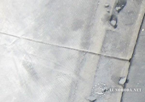

nuf
Сообщения: 4369
Имя: андрей
Откуда: замкадье
Сообщение nuf »
На фотках вроде корд видать..
Изображение.Изображение
похоже действительно только по нутрянке..
Сообщения: 18702
nuf
Андрей а это не может быть отпечатком от покрышки. на авто камерах часто есть такие следы.
dil
Сообщения: 6306
Сообщение dil »
Посмотрите на поперечный рубчик. На нём отпечаток сильнее, чем на плоскости. Значит отпечатывалось сверху. Если бы рисунок шёл изнутри, рубчик был бы гладким. ИМХО
Самопал
Сообщения: 1952
Откуда: Рязанская обл.
Сообщение Самопал »
У меня есть камеры от ИЛ 62 и ИЛ 76, так вот на ИЛ 62х корд снутри(ввиде флипера) и по бокам, а у ИЛ76 корд только с нутри, но резина заслуживает отдельной похвалы по сравнению с обычной камерой, авиа просто пестня.
