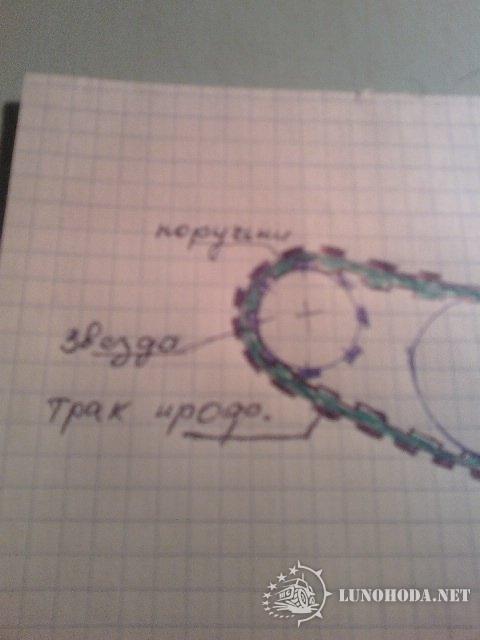

уважаемые форумчане ,имеютса поручни от эсколатора, есть мысль , упоручня с обоих сторон загнутый бурт если если сделать пропилы в этом бурте примерно по 50 мм ,между ними останетса бурт не тронутый 80мм эти пропилы будут служить для зацепа со звездой .Как вы думаете выдержит или нет 80 м-ые буртики.[/b][/i][/u][/quote][/url]

Или перевернуть поручень и впропилы вставить траки,а звезду сделать обычную.Потому что в первом случае звезда получается во всю ширину гуси.Помогите разобраться!!С уважением, Виктор!

Наверное лучше в пропилы вставить траки... А вообще, я бы подумал, как использовать поручень в качестве "покрышки" катка. :wink:

Стас если поручень соеденить в кольцо то обод катка лучьше делать из двух половин , иначе на простом катке поручень не соеденить.Вобщето эта идея спосибо за совет.
