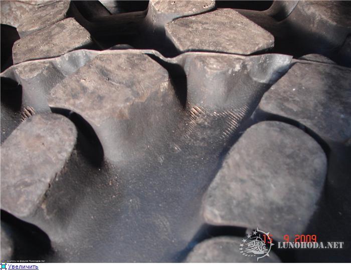

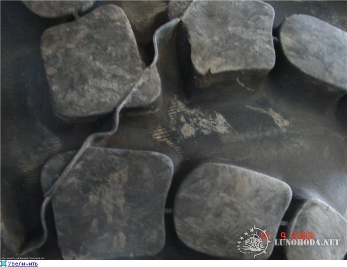

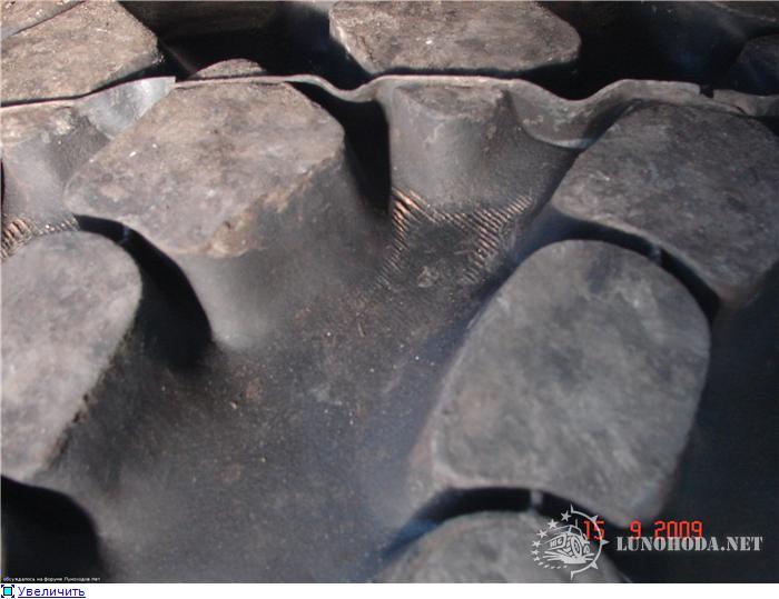

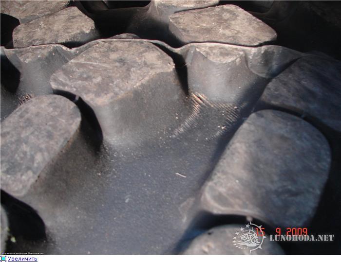

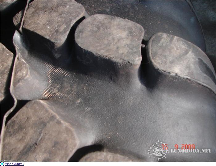

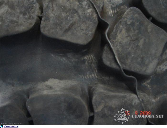

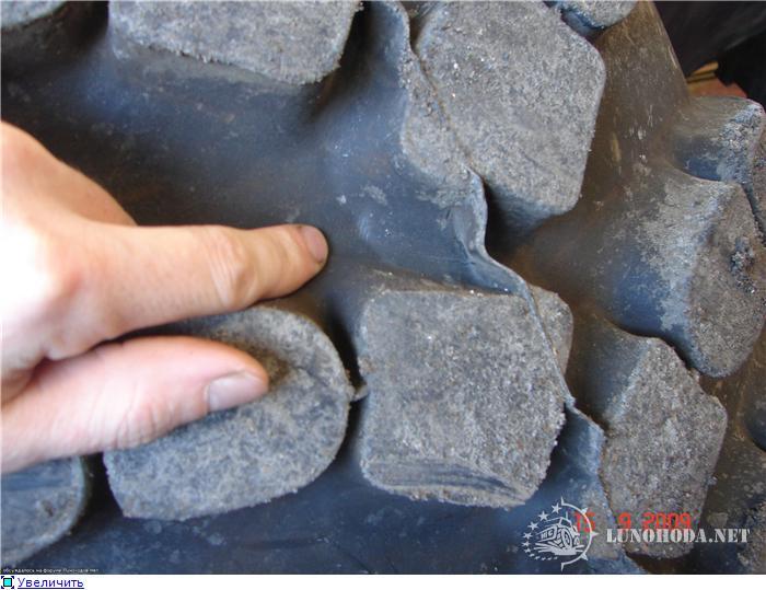

Итак: поскольку словесные обмены вопросами не приносят должного понимания со стороны Продавца, выкладываю фотографии сделанные при осмотре ВОСЬМИ колёс 1450х500 Яршины продаваемые фирмой Арктиктранс. Если и ЭТОГО будет недостаточно, перейду на ВИДЕОРЕПОРТАЖИ. :twisted:
Все восемь колёс имеют пробег минимальных значений. Точную цифру назвать не могу, но 4 шт не проехали и 10 км, вторые 4 шт, сохранили все облои и сосиски нового колеса.
(предположительно менее 100 км, уточню завтра)

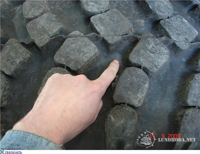

Визуальный осмотр: поверхность неровная, крупнозернистая, при потерании "пальцем" крошится, оставляя грязные следы.
По внешним признакам, качество резины отвратительное.
По местам разрыва колёс Лёни, просвечивается кордная ткань, местами со следами "повреждения".
По стыкам плоскокть-грунтозацеп на беговой, неравномерное повышение-понижение слоя резины по всему диаметру.

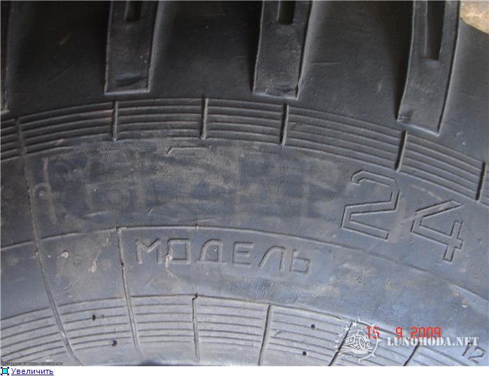

На местах заводских эмблем, спиленные и зачишенные грубым абразивом плеши .
Каждая фотография, новый сегмент колеса.

моя старая тема, стираются ли эмблемы в Арктиктрансе болгаркой!?
Смотрим сами и читаем тему.

Дарья писал(а): На других шинах возможно просвечивание нитей корда по первому слою. Дефектом это не является и часто встречается, например, на Ф118.
Дарья
Все знают, что тряпка не работает на истирание, она рвётся. Для этого колёса сверху делают резиновыми. Может быть следует изменить ваши ТУ ?? Качество изготовления придётся повышать, но потребитель выиграет. Как вы относитесь к этому предложению? :oops:
Алексей Сургут писал(а):Вячеслав-колеса такие и есть ,но на ходимость никак это не влияет ,13 Тромов 4 и 2 шестиколесника-и ни у кого вопросов не было по корду.Не знаю,чего там у Лешего вылезло.
Алексей, это ужасно что они Т А К И Е, это не особенность, это брак и недоработка.

dil писал(а):Все знают, что тряпка не работает на истирание, она рвётся.
Михаил, лавсановый корд - не тряпка. Кроме того, в тех местах, где он просвечивает, трение отсутствует. Вопрос просвечивающего корда - не в качестве изготовления, а в массе используемого материала. Мы можем увеличить массу шины за счет дополнительной толщины резинового слоя, при этом корд закроется и шина приобретет "привычный" для толстостенной шины гладенький вид, но пластичность тонкостенной шины будет утрачена. Повторюсь - при соблюдении нехитрых правил эксплуатации просвечивающий по первому слою корд не влияет на эту самую эксплуатацию. В данном случае, мы за функционал, а не внешний вид и излишний вес.
lunatik писал(а):Алексей, это ужасно что они Т А К И Е, это не особенность, это брак и недоработка.
Вячеслав, это не брак и недоработка по причине, описанной выше. Ф118, Ф76, Ви3 и даже Бел 91 также имеют такие же просветы. И если Вы их не видели, это не значит, что их нет.
