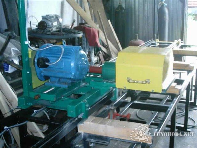

Есть одна ремарка....
В среднем, я посмотрел прайсы, по 1200 руб. за киловатт двигателя придется заплатить. Для небогатого самодельщика это слишком круто, два мотора - 15 тыс. Плюс - металл на корпус агрегата и рельсы.
Но, это только мое мнение. Спасибо вам за интересную информацию, нашим форумчанам нашим всякий опыт полезен. Как говорится, пешите исчо!!!:-)

Сколько стоит ваш станок если конечно это не ком. тайна. Внешне все сделанно добротно :roll: есть виодео станка в работе? [:})

Да какая тайна, по себестоимости изготовления обходится в районе 50-55 т.рублей.
Видео выложить не могу, "инет" спутниковый.

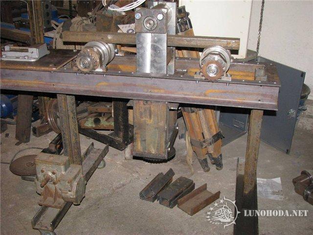

Вот еще у меня есть многопил своего изготовления
а ещё трубогиб, станок шнекового и ударно-канатного бурения, копировальный, круглопалочный

Vladimirz писал(а): а ещё трубогиб, станок шнекового и ударно-канатного бурения, копировальный, круглопалочный
Спасибо, здорово у вас все сделано. Есть личная просьба: можете подробнее рассказать о копировальном, круглопалочном и многопильном станках? Как делали, конструкции, материалы, параметры... Заранее спасибо!
