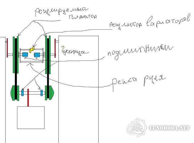

тут вот прешил воттакую схему привода и управления замоздрячить на своем как думаете пойдет?

схема пойдет, работать думаю тоже будет..вот только не знаю будет ли при этом бортовой поворот (блокировка одной гуськи) а так для плавного поворота мне кажется то что нужно... вопрос сколько ремни скушают.....

ztaurus писал(а): вопрос сколько ремни скушают.....
в смысле скока скушают?

Сообщения: 18784
Для разворота на месте нужен тормоз на каждую гуску. а так будет работать.

kosu
я про потерю мощности... а хотя если подумать, то наверно она и не такая значительная будет...

по моей теории потери мощности не будет, так как при повороте на одной гусенице придаточное число будет увеличиваться а надругой уменьшаться. таким образом одна будет крутиться медленней а вторая быстрей эфект забигания. а вот тормаза сдесь не пойдут так как борт будет отключаться только в том случее если остановиться ведемый вариатор а они как вы заметили на одной оси.щас пойду прикину придаточьные что почем атам будет видно сможет ли он повернуть на месте без торможения борта.

Сообщения: 18784
Если проникнуться в суть работы вариатора то данное устройство заменяет сцепление и коробку. т е.на холостых оборотах щеки ведущего шкива раздвинуты и ремень не крутится. Можно конечно изначально сделать натяг ремня (поджать диски)но зачем убирать такую возможность применить тормоз

с данной компановкой без тормоза не обойтись...
даже можно без регулятора ездить и тормозить.. :oops:
...уже обсуждалось см. "Ременной диф.."

silverr
посмотрел там начали с раздвигания тарелок а закончили коробками на каждый борт.
