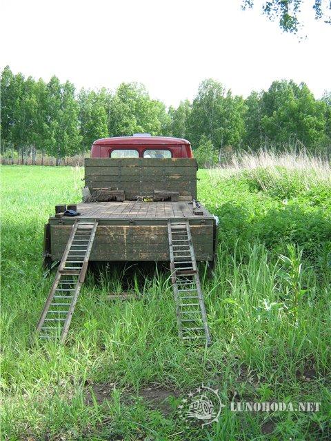

если есть возможность сделайте фотки чем загружаете или как заезжаете на "головастик" предстоит тоже самое
думаю, все понятно.

а вес примерный знаете вашего трактора?
а то думаю на моем ~800 кг не выдержат уголки

точно не взвешивали, но по ощущениям того как уазик везет - порядка 500-600 кг

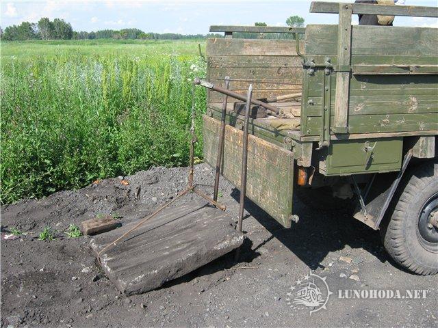

под аппарели посередине подставлюятся обрезки шпал (на фото лежат перед передним бортом - в тот раз забыли подставить)

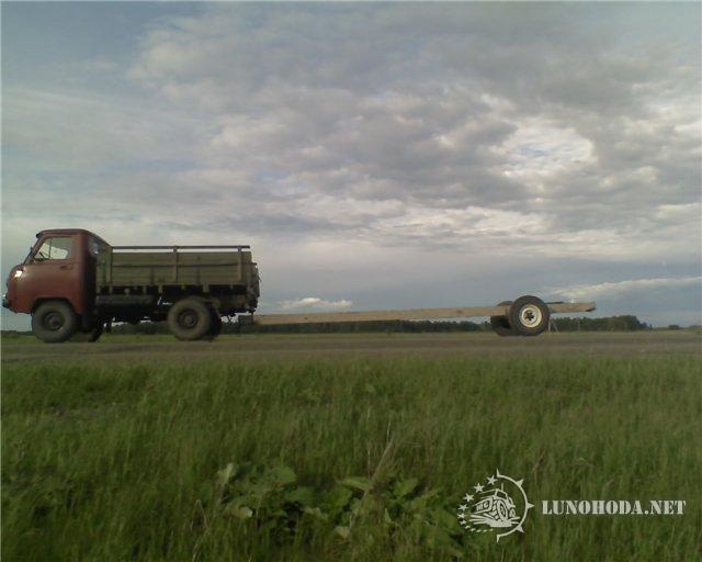

вот так мы сегодня привезли 7-ми метровой обломок ж/б опоры...

теперь еще надо попробывать цельную, 11-ти метровую увезти)))

ИМХО, следует устранить возможные колебания, иначе она хруснет .

lunatik писал(а):ИМХО, следует устранить возможные колебания, иначе она хруснет .
не, если аккуратно и старого типа - с периодичкой в качестве арматуры, то не хрустнет - я еще эту приладу буду на работу в аренду сдавать)))

и еще одна приспособа...
