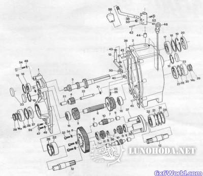

dil писал(а):Ходят про это упорные слухи, но вроде чертежи и фоты это страшная тайна, нигде не видел.
Ничего секретного, только учти на схемке нет 2-х пар сателитов, всего их 6 шт.
А так коробка как 2108 только две передачи вперёд
:))) В твоей теме стр 8
http://lunohoda.net/forum/viewtopic.php ... highlight=

Вот если втулочки 9 и есть подшипники, тогда всё сходится :) [:})
Не 6 сателитов, а 3 пары - по принципу работы.
Саня
ЗАБАНЕН
Сообщения: 5086
Сообщение Саня »
dil писал(а):Не 6 сателитов, а 3 пары - по принципу работы
Ну да 3 пары, но сильно сомневаюсь, что подшипники, хотя если тебя больше устраивает, пусть будут подшипники
Ну и найдите 5 отличий в самоблоке и Аргошкином, за исключения спиральности зубов? Наверное мона заказать и с прямыми зубами, вот момент он будет держать на много больший
