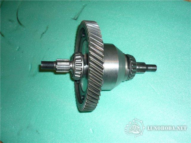

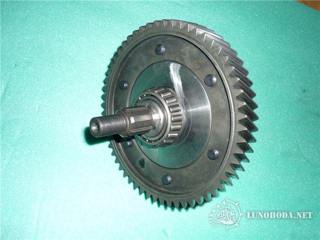

Блокировка дифа в кпп Ока.
Сообщения: 9679
Имя: Денис
Сообщение mmcl200 »
uvat
это не блокировка, это отсутсвие дифа в кпп ОКА

Сообщение Макс »
uvat
это из цельной болванки выточен? а вес какой?

uvat
Сообщения: 5440
Откуда: Омск
Сообщение uvat »
mmcl200 писал(а):uvat
Именно это я и хотел сказать [:})
Такую болванку планирую в Китайскую коробку.

Макс
Из цельной болванки выточен.
Вес завтра скажу, взвешивать надо.

uvat
можно сделать легче, не нужна такая болванка(да и дифицыт такой материал). вал, а на него блин 15мм толщиной приварить и за одну установку обработать

uvat
Сообщения: 5440
Откуда: Омск
Сообщение uvat »
Макс
Вес 5 кг.

Ашестерни заварить не проще было???,еще не хватало столько лишней работы,на Тромах-4 все были заварены,проблем никаких
Макс
Сообщения: 1151
Зарегистрирован: 07 фев 2009, 11:49
Откуда: НСО г.Куйбышев
Сообщение Макс »
uvat
5 кг многовато, можно в стружку около 2кг срезать!
а так красиво выглядит диф :)

Сообщение kot »
uvat писал(а):Блокировка дифа в кпп Ока.
А случайно чертежей нет, чтобы токарю заказать.

Сообщение uvat »
kot
Чертежи не делал, токарю отдавал корпус дифа Оки и на словах пояснил, что мне нужно.
