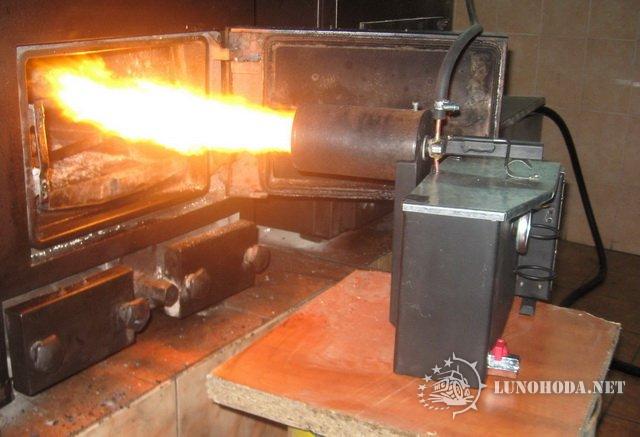

ignatov
Сообщения: 5
Зарегистрирован: 21 дек 2009, 23:19
Откуда: Минск
Сообщение ignatov »
gudvin писал(а): Добро пожаловать на Луноходы :ok:
Для меня этот форум стал счастливой находкой! :yahoo: Журналы «Моделист-конструктор» храню с детства, ( а ныне мне под пятьдесят), и, похоже, откладывать сбытиё детских мёчт о своем вездеходе уже дальше некуда.
gudvin писал(а):
Можете тут описать вкратце?
В расходном бачке емкостью 3-5 литров масло разогревается ТЭНами с терморегулятором до 70-90 С, затем распыляется сжатым воздухом в камеру сгорания. Уровень масла контролирует поплавок, управляющий шестеренным насосом. Простейшая автоматика выключает устройство при погасании пламени или перегреве теплоносителя.
Трудно представить, но в результате сгорания образуется светло-бежевая, почти белая сажа. Дымовые газы абсолютно прозрачны. Подробнее о самодельных горелках по моей ссылке почти 100 страниц темы.
Изображение[/img]
Изображение[/img]

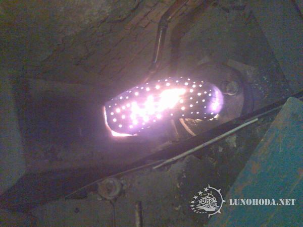

А как тепло тогда снимать с этой конструкции ?сегодня сделали трубу в котел отопительный,
помоему все улетает в трубу!
сейчас попробую фото вставить,самый сложный форум на счет выкладывания фоток!
С 5 раза получилось фото закинуть,сжигаем какую-то черную муть говорят нефть вроде,
она так хорошо воспламеняется,и каким то ацетоном воняет.
