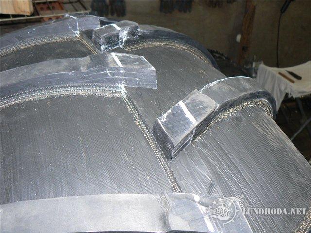

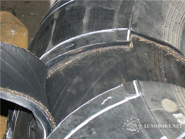

Тоже пришёл к такому же выводу, на шину не делал ни каких ограничителей, после нескольких пропилов на белой шине появляется черная часть по ней и пуху определяю глубину пропилаКулибин писал(а):Много всяких инструментов перепробовал для резки колес , и остановился на пиле ,,штиль,, и нож косяк со сменными лезвиями . Черчу белым маркером рисунок протектора , прорезаю ,, штилем ,, слой резины до корда ( до пуха ) и далее только ножом .

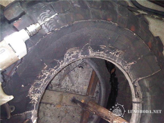

я раз попробовал болгаркой с диском по дереву, чуть кастратом не остался пропилив см 5, только прикоснулся к покрышке и в ту же секунду вырвало из шины ее на меня, сейчас режу строительным ножом, но получается у меня почему то не очень аккуратно.
всего в одной из трех шин достаточно резины между слоями, на остальных значительно меньше, одни нитки, несколько раз прорезал насквозь путая куда идет слой.

Вообщето я то, же работаю только строительным ножом, не слишком аккуратно, достаточно утомительно, но эффективно. Пила у меня слишом мощная - Хускварна 350 зато бревна шинкует как сосиски. Действительно стоит попробовать у кого нить маленькую стрельнуть и потренироваться, много сил уходит именно на прорезание клином чистой резины до корда.

С покрышкой работаю обломком кухонного ножа, когда то батя делал, лезвие из выпускного клапана трактора, очень хорошо держит заточку.
Лезвие смачиваю водой с разбавленным в ней стиральным порошком.
Нарезка конечно самое утомительное и трудоёмкое занятие, за то потом на лебёдке сидишь и балдеешь, только успевай перецепляться, на отрывание одного куска уходит примерно 12-13 минут.
Перед разметкой и нарезкой срубаю все старые грунтозацепы, это позволяет рисовать новый протектор с любым рисунком.
Думаю что нарезать протектор аккуратнее ножа вряд ли чем получится, ну это моё личное мнение, я качеством обдирки очень доволен.

Вообще-то тоже пока ни чего не нашел лучше строительного ножа! только как Вы глубину разреза выбараете-или в процесе обдирки подрезаете (я в процесе обдирки)!
еще лебедка 2т., и два крюка сварил-сверлиш два отверствия, вставляешь их туда и обдираешь...
Шина Ви-203! Протектора пока не срезаю, потроха тоже не выдираю-но получается очень тоная покрышка по бокам-3 слоя, на беговой на 2 слоя больше!
Высота протектора получается около 2.5-3см.
