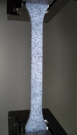

mmcl200 писал(а): Надо бы найти стандарт ISO 527-2. Не смог найти на халяву... От 2800 до 4200 просят... А в нем написано как испытывать... И как производители испытывали, сравнить и понять реальные цифры с табличными...
В англицком я как свинья в апельсинах, но судя по тому что вижу на картинках - это обычные образцы для испытаний.
Мы такие, только круглые и железные на лабораторках по сопромату рвали.
Там стенд типа как на видике, только с тензометром - поэтому на выходе "карандаш на палочке" рисует зависимость усилия от удлинения, типа такой:
По характерным точкам усилие пересчитывается в напряжения. Делов то :ok:
А деньги пусти на что нибудь полезное.
Если коряво объяснил, набери в ютубе "разрывная машина"
