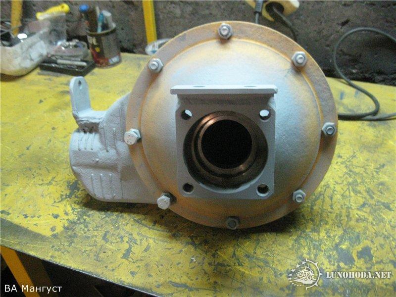

Самопал писал(а): Игорь, фланцы в кондукторе приваривал под полуоськи.
Половинки отдавал на расточной.
Обкатывались от внутренней посадки подшипника дифа.
Кондуктор - это болт и две шайбы конусных. Корпус под родные волговские подшипники сальник и крышку.
Чертеж корпуса где то был. Если надо могу скинуть?
Приваривал аргоном и нержавеющей проволокой.
Но можно и простой. Чугун там варится.
Эт я для большей надежности. А ты всегда и сам сможешь ежели что подварить.

Mongoose писал(а): Но можно и простой. Чугун там варится.
Чугун по определению вариться не может, в нем углерода много, причем в виде графита.
Вы путаете заварить дыру в размороженном блоке, чтобы вода сильно не утекала, и сварить силовую бобышку и потом грузить её - это две большие разницы!
Если у вас имеется возможность расточки, то сверните корпус из стального листа 4-ки и приварите фланцы из 10-ки. В 1977 Вильямс из Эстонии так себе коробку с парой от УАЗа сварил и объезжал всех в Союзе!

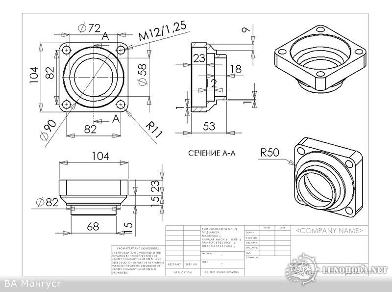

Самопал писал(а): стоп, чулок то сталной, или ты к корпусу чугунному, есть фотка фронтальная редуктора и какие размеры по фланцам
Чулки удалил полностью.
Вот такой блин оставил.
Ширина по фланцам корпусов 296мм.

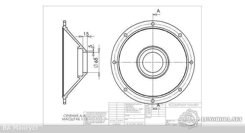

Вот чертеж корпусов.
Только крышки Волговские не забудь рассверлить 4отв.на Ф=12,5.
Я резьбу перенес на корпус подшипника. Чтобы спереди болтом М12 крепить, а не как у волги, там он со стороны яблока моста.
А да, где Ф=68 - посадку делал скользящую.
Побоялся прессовать, стенку что бы не порвать.

Юрич писал(а): Чугун по определению вариться не может, в нем углерода много, причем в виде графита.
Потому и проволока нержавейка. Что бы углерод забирала.
Прочности большой шва там тоже не надо. Мост теперь не несущая балка.
Варил короткими стежками по 25-30мм .
Каждый раз давал остыть.
Гарантии давать не буду, но раньше такое практиковал.
Жило нормально.

Mongoose писал(а): Потому и проволока нержавейка. Что бы углерод забирала.
:lol: это уже шаманство, а не опыт!
В нержавейке как раз углерода мало, а вот хрома избыток. А хром тоже для сварки -проблема. Нержавейку не зря в среде аргона варят...
Я не умничаю, просто я против популяризации рискованных решений через форум. Начнут повторять во многих уголках, гаражах и сараях...а потом разваливаться в самый неподходящий момент!
Говорят: "Чертеж-язык техники". Извини, Mongoose, но твой "чертеж" говорит с сильным американским акцентом на языке племени тумба-юмба.
Вот бы внедрить практику журнала "Моделист-конструктор", когда самодельные конструкции выкладывались в достаточно профессиональных эскизах!
Мне только ворчать остается, в меньшинстве среди практиков...

Юрич писал(а): Говорят: "Чертеж-язык техники". Извини, Mongoose, но твой "чертеж" говорит с сильным американским акцентом на языке племени тумба-юмба.
Это для внутреннего пользования.
Кому не понятно - спросят.
Ты еще эскизы мои не видел... :P
Я их сам на след. день прочитать не могу.
Всему цена -ВРЕМЯ.
Перегруженные умной, но не нужной информацией чертеж только отнимаю время.
