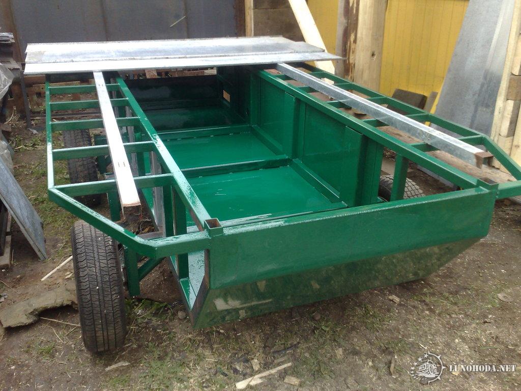

Не многовато ли металла навариваете? Это ж вездеход планируется, а не трактор?
На пластине крепления ступицы либо круглый подкос лишний, либо квадратный.

Я делаю танк

Вот еще одна
Осталось правую сторону обшить и можно мост и внутренности загружать.

Геннадий Хаинов писал(а):Не многовато ли металла навариваете? Это ж вездеход планируется, а не трактор?
ага , а потом после покатушек ровняй колесики . 10 ти . кратный запас прочности пока не отменяли.
на мой выпуклый укосы бы еще были не лишними
