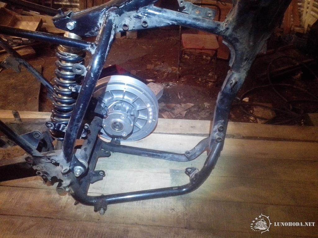

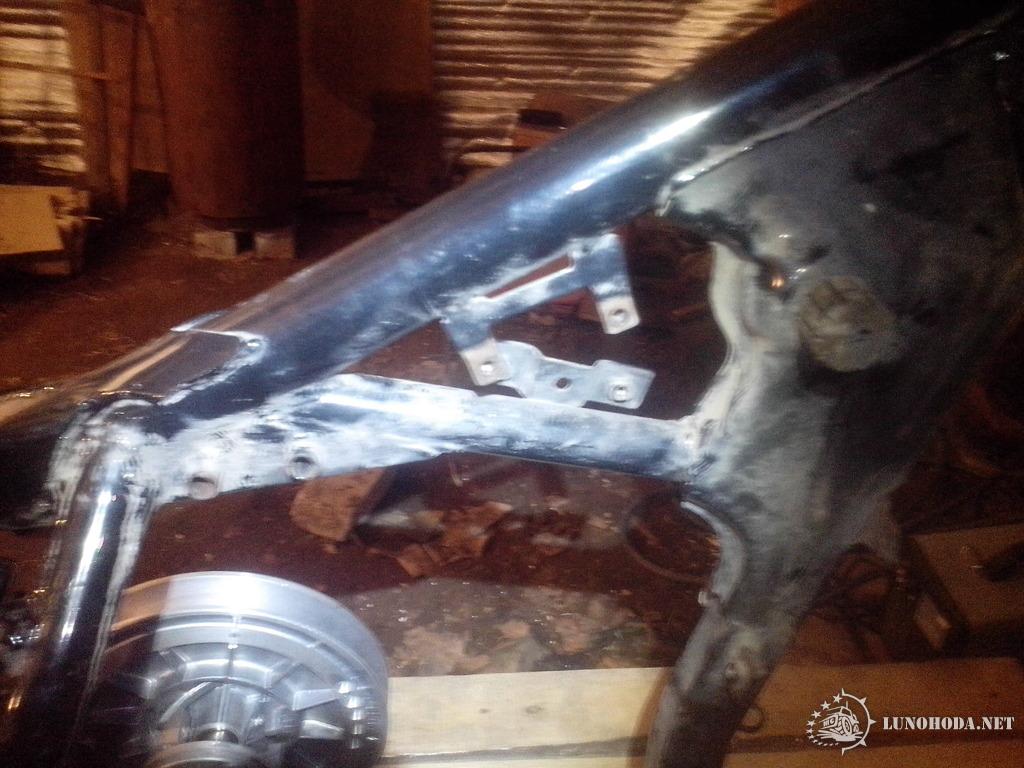

загрузка фотографий это целое дело))) вот я не могу определиться делать ли подушки и подрамник...может есть предложения конструкторские у кого?

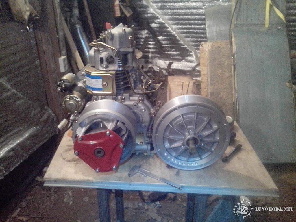

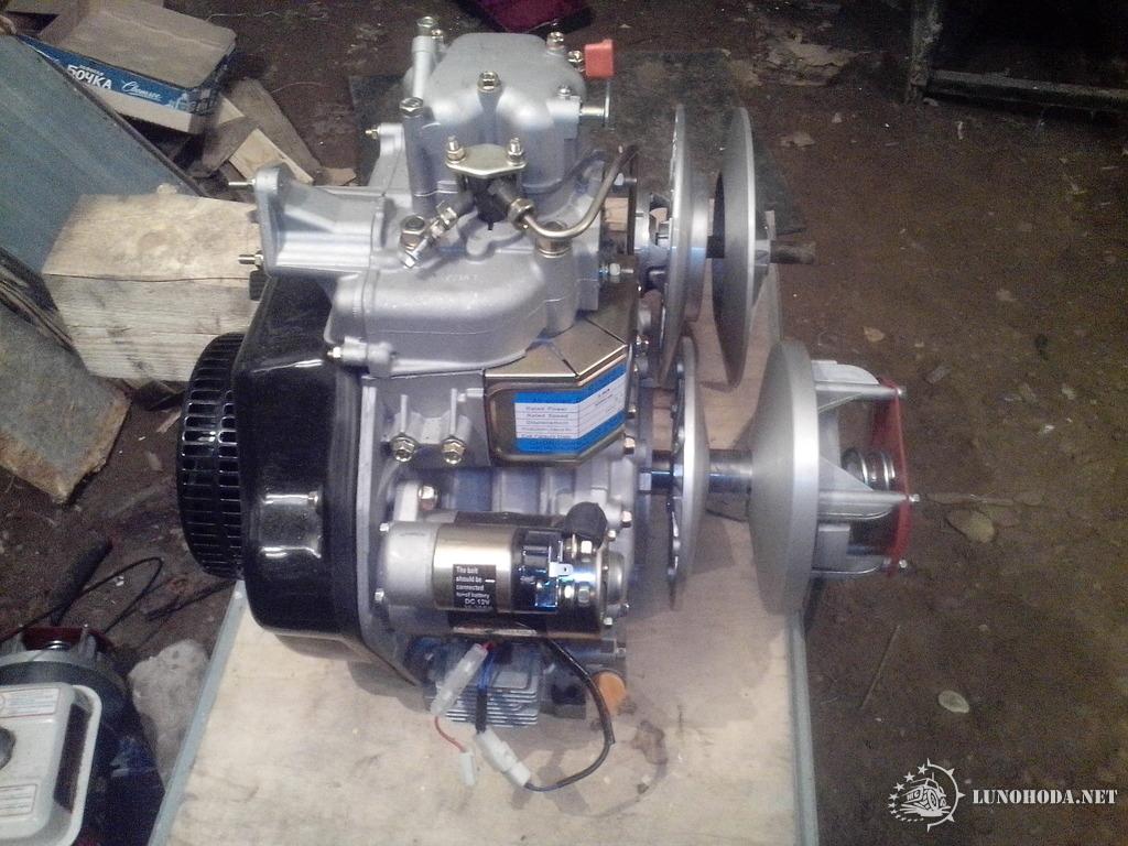

Изображение двигатель по высоте тоже не входит.

segapom писал(а):может есть предложения конструкторские у кого?
А может отказаться от готовой рамы и построить её вокруг двигателя с вариатором ?

не думаю ,что это проще не имея трубогиба,стапеля и специальных труб и токарного станка))

segapom писал(а):вот я не могу определиться делать ли подушки и подрамник...может есть предложения конструкторские у кого?
новичок писал(а):тебе желательно делать под моторную раму что бы можно было отцентрировать вариатор и раму можно поставить на подушки.
segapom писал(а): подмоторная рама занимает место,
ты тему то читаешь. а если читаешь то хоть прислушивайся что народ говорит.
новичок писал(а):ты передаточные посчитал? Илье написал что бы помог?
новичок писал(а):направление вращения дизеля совпадает что бы ехать в перед.
новичок писал(а):реально тебе весь мотик резать придется. так как высота дизеля больше и он не войдет скорей всего в раму. длина силовой увеличится за счет вариатора.
segapom писал(а):двигатель по высоте тоже не входит.

вращение подходит,Илья написал,что для того чтоб мотоцикл ехал 90 км при 3000 оборотов нужно звёздочки 1-4 ,но думаю нужно пересчитать ещё разок.

segapom писал(а): вот как то надо это сделать))
ты прикинь как двиг. встает и что нужно сделать что бы его туда впихнуть. а большой диск вариатора можно приподнять над двигателем . а дальше ременную или цепную передачу на пром. вал и дальше на колесо

промвал это лишнее думаю,и так много веса.

segapom писал(а):Илья написал,что для того чтоб мотоцикл ехал 90 км при 3000 оборотов
а сколько двиг. выдает? как будет с динамикой разгона? проще будет ли хватать мощности для обгона кого либо? и какая экономия топлива выйдет по сравнению со штатным?

segapom писал(а):промвал это лишнее думаю,и так много веса.
в твоем случае лишних пару тройку кг. ты не почуствуешь
