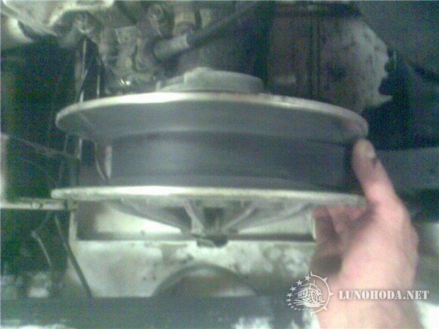

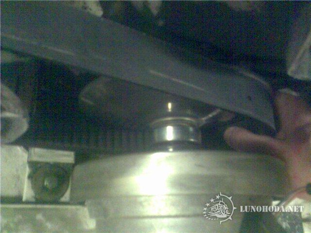

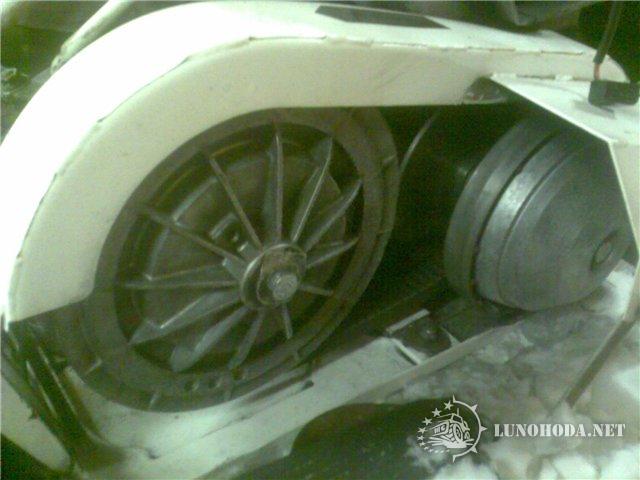

Стаканыч
на второй фотке где ты сжал ремень, в этом случае очень похоже будет на передаточное 1:1 при этом ведомая часть максимально сожмется и ремень будет работать у кромки шкива, как на третьей фотке где ты рукой держишь ремень. Жаль нет фоты вида вариатора при движении снежика на максимальной скорости, когда передаточное меньше всего.

В предыдущих сообщениях немного ошибся с повышением на 1х2,на фотке плохо видно,реально отношение диаметров вкивов 1х1,3или1,5.
Ремень на ведомом шкиве глубже не садится,там буртик ограничительный есть.В этом случае на вариаторе ремень бежит по максимальному диаметру шкивов,тарелки сдвигаются почти вплотную,сфотать не смог-рук не хватило держать ремень,сдвинуть полушкив и нажать кнопку на телефоне javascriptemoticon(':?')
