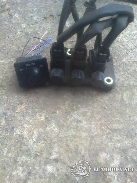

выключатель и клапана

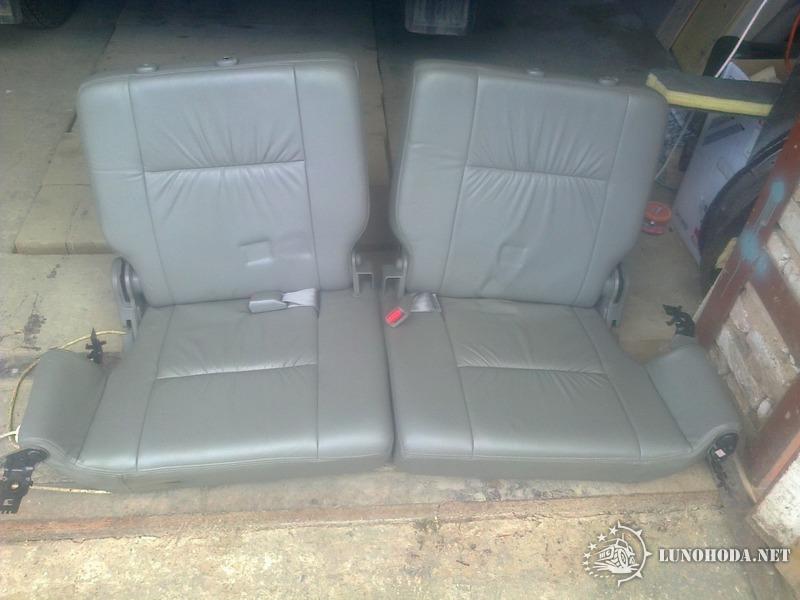

ещё, от этой же машины купил третий ряд. весят килограмм по 5 каждое, имеют регулировку наклона спинки. складываются спинка к сидушке ровно. ширина получается 1250. У Бобаса ширина салона 1300
Володька Николаев
Сообщения: 1491
Зарегистрирован: 24 ноя 2010, 11:36
Имя: Володька
Сообщение Володька Николаев »
РоманЮК
Сколько мосты обошлись если не секрет? :oops:
