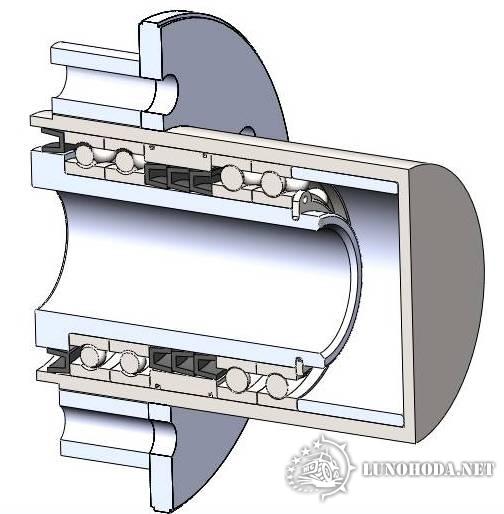

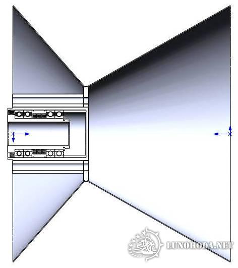

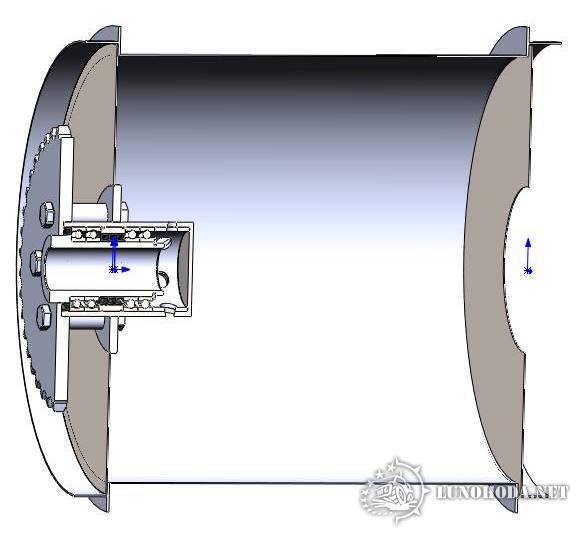

Да это Сергей рисует,и так как он вижу нацелился на диски конусные ,то и рисунок под них.А краны менять не проблемма-отводки к кранам можно цеплять через резиновый патрубок и ленточный хомут.Места оно не займет-в уголках где продольная с поперечиной.А себе припас другие краны-их внутрь рамы вварю(их на 300лет хватит.А диск бочкой себе буду лепить,водоизмещение больше да и меньше мути всякой прицепится.

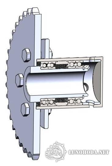

Утверждать не буду ибо себе обмозговал диски бочкой. А конусные --представь швейную котушку для ниток,к которой тем торцом ,где у тебя заглушка- приварена ступица(иначе звезда не высунется для работы цепи).А меж щек той катушки все та-же добавочная труба с каналом и клапаном подкачки как и на бочках,и диски приварены разумеется к этим щекам.Рукоятка клапана ведь видна.При ширине шины в 700мм.---конус не такой уже и глубокий. Скорее всего по другому никак.

У меня под обдирку 1600/600/685,диск для них оптимально 500мм,ширина. У тебя ,на сколько помню в планах 1300/700, (как у А.Г.)вот исходя из их большой ширины Алексей думаю и применил конусные (с разнесенными конусами--это мое мнение),к тому-же борьба за вес,они были у него много легче.Все в том --какие шины у тебя уже в гараже,отсюда и пляски.

теперь рисуй .на правой части бочки кран из крана две трубы одна к ступицы на 56мм другая в верх на выход из бочки . на левой старане внутри бочки от ступицы к верхнему ребру три усилителя из проф трубы 25-25 от них с верхнего ребра 3 укосины к середине трубы между ступицей и краном из 25-25 для жесткости диска
