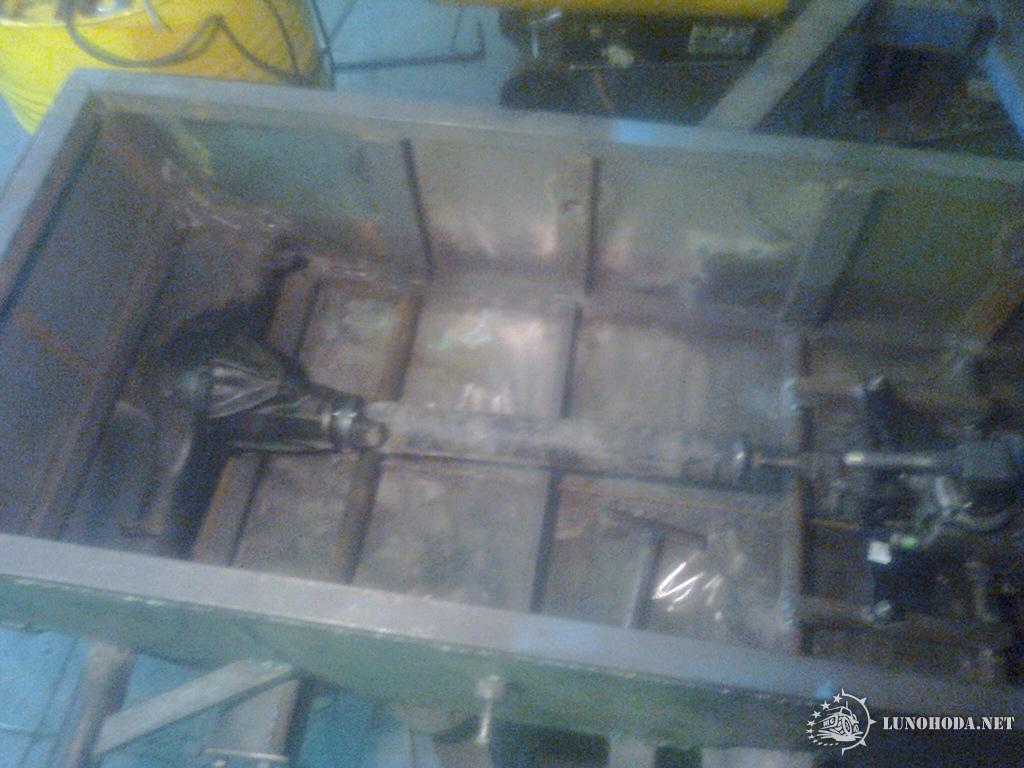

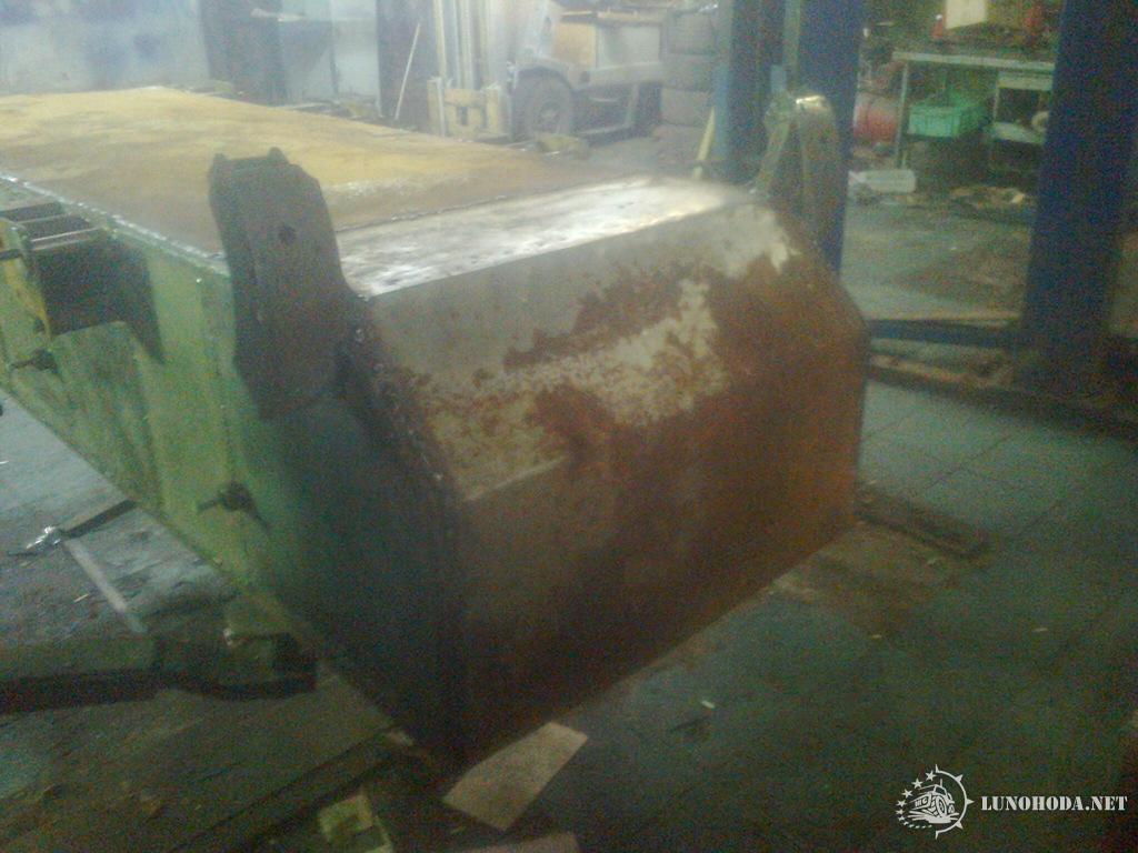

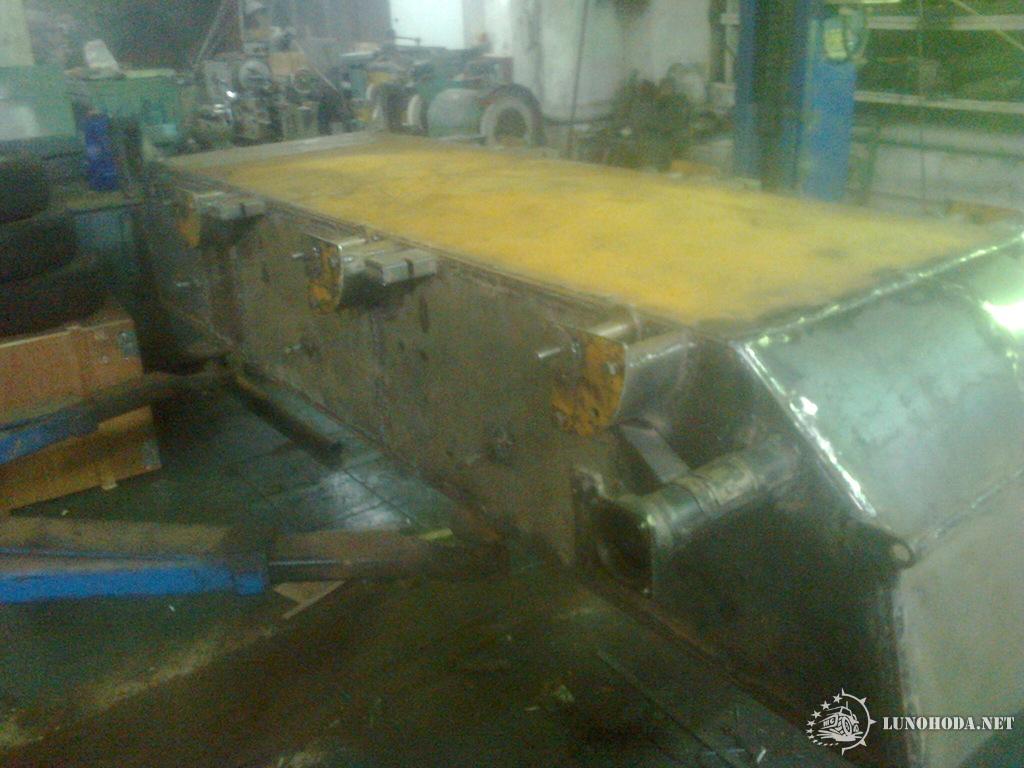

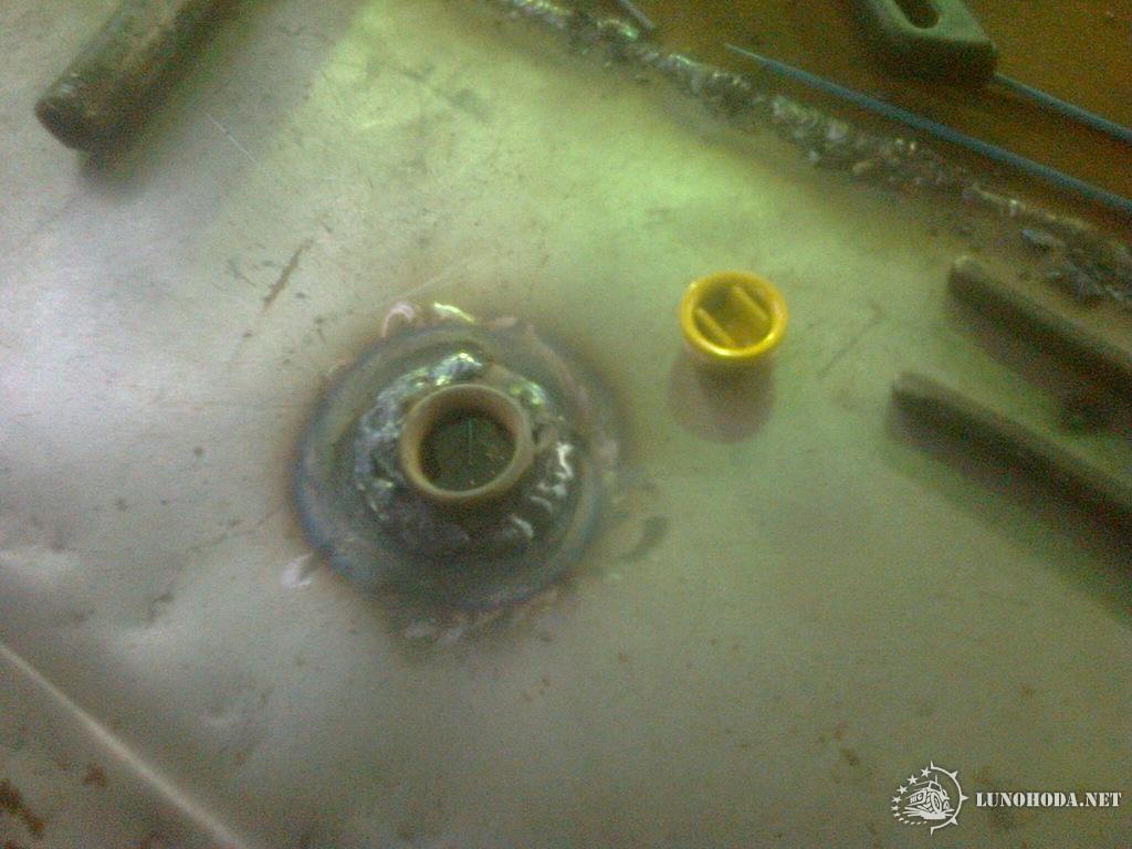

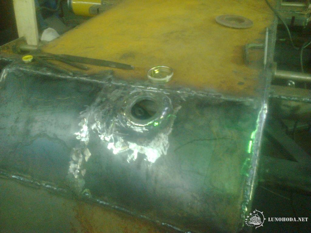

Обшил лодку вид с зади.
Перед сливная пробка для слива масла из моста.
Общий вид.

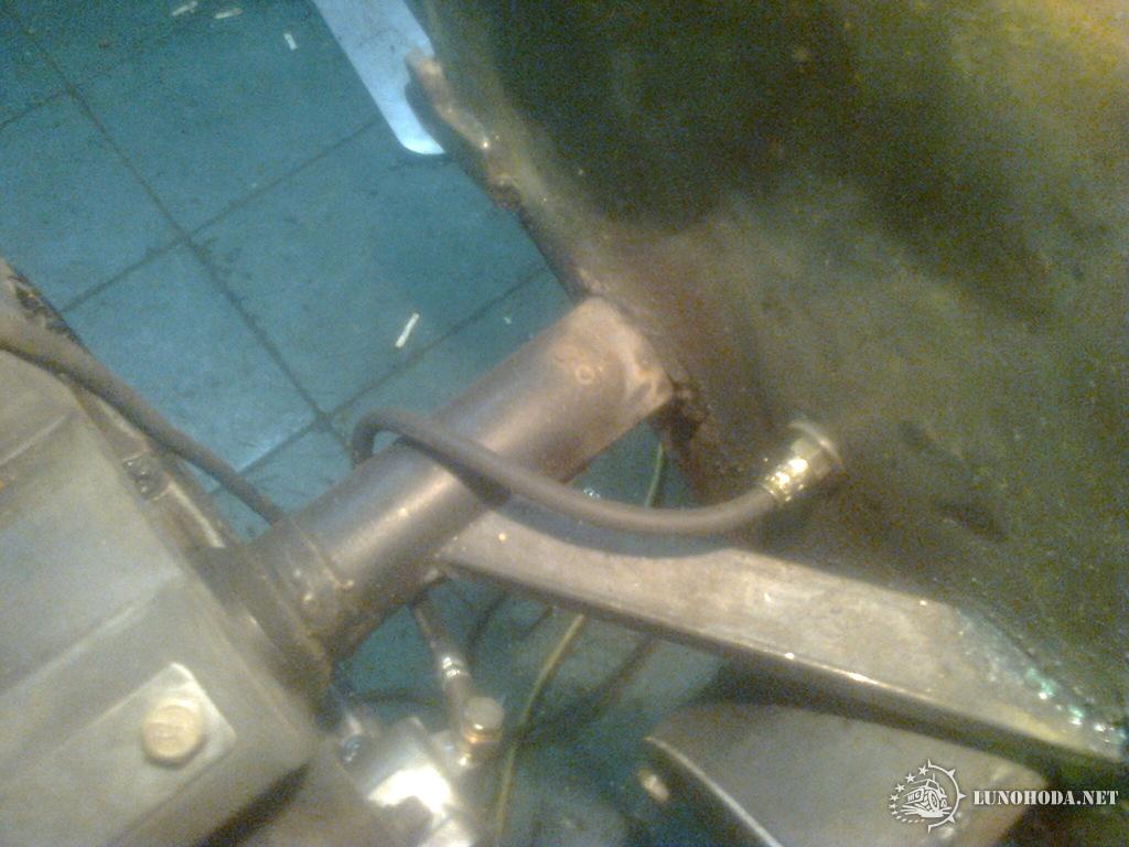

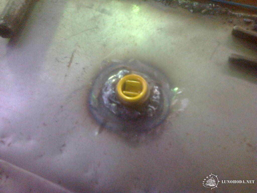

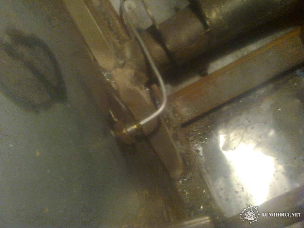

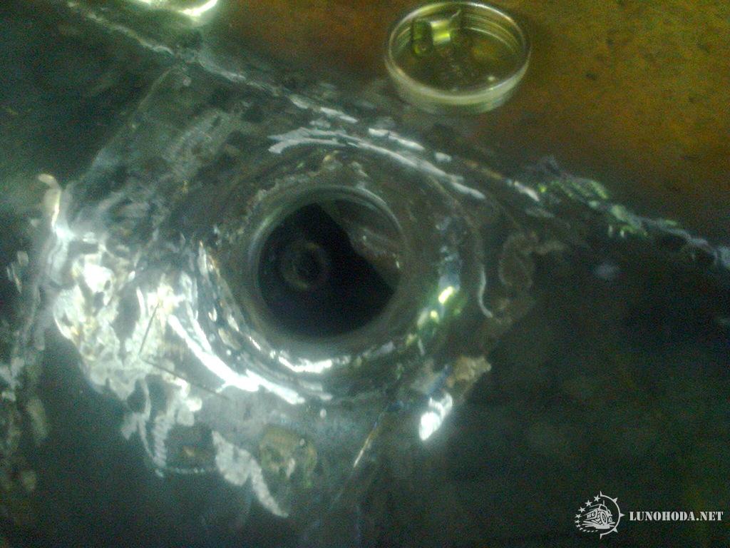

В задней части сделал дренажную пробку.

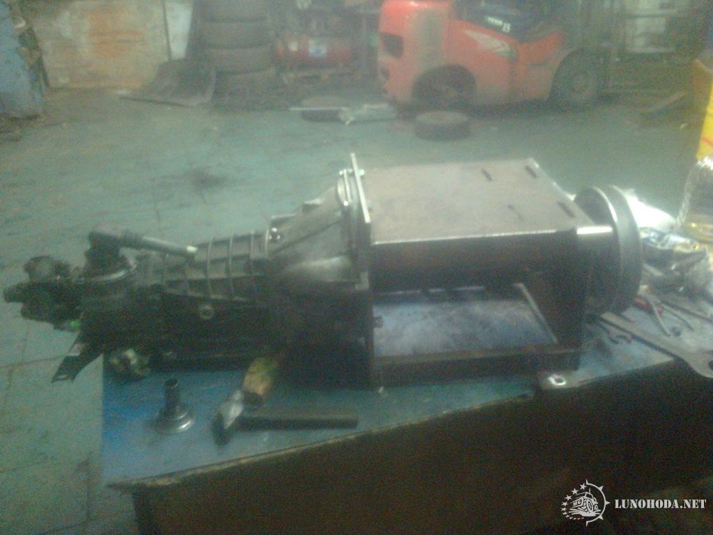

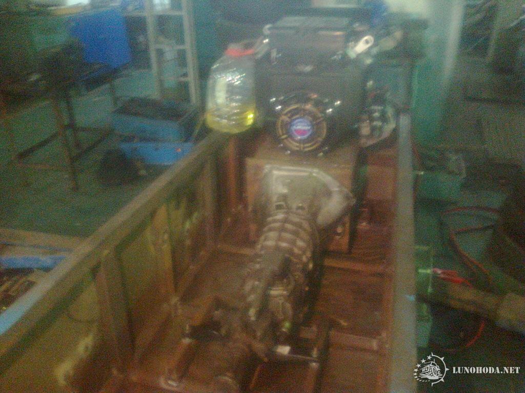

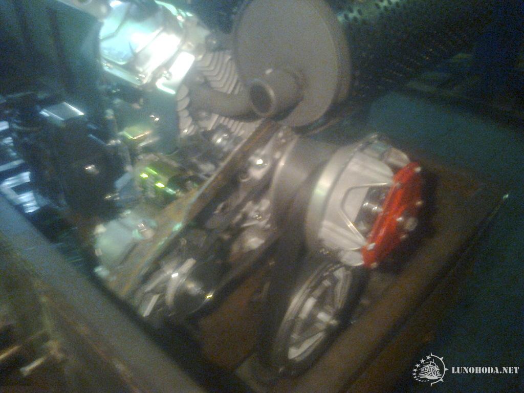

КПП с площадкой для двигателя.

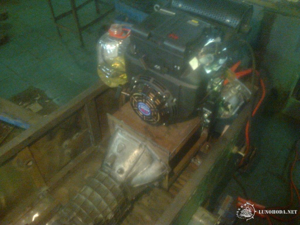

Собрал все в кучу и засунул в лодку.

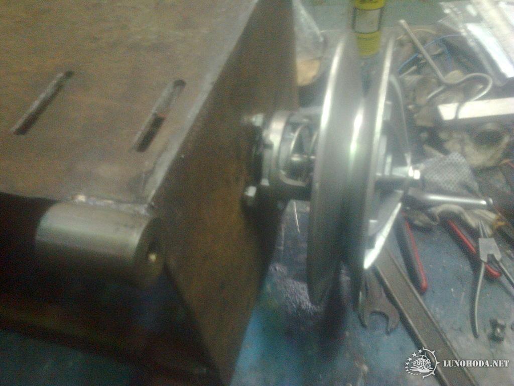

шнивовод
все хорошо красиво-только вот двигатель высоко стоит, на своем хочу двигатель внутрь поставить потому лодку нужно пошире :(
раскажи как ведомый вал вариатора соединял с коробкой

евген 66 писал(а):шнивовод
В вал запресованна и приварена ступица (шлицевая) от диска сцепления ВАЗ все как на (ПАРМЕ) ток со стороны варика в качестве опорного подшипника использована задняя ступица ВАЗ 2108 вал точил цельный. [:})

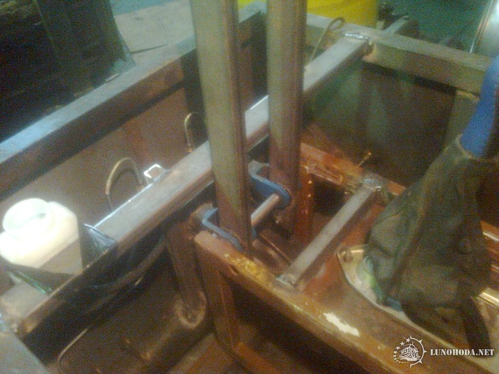

Маленько продвинулся, собрал управление и немного прокатился.

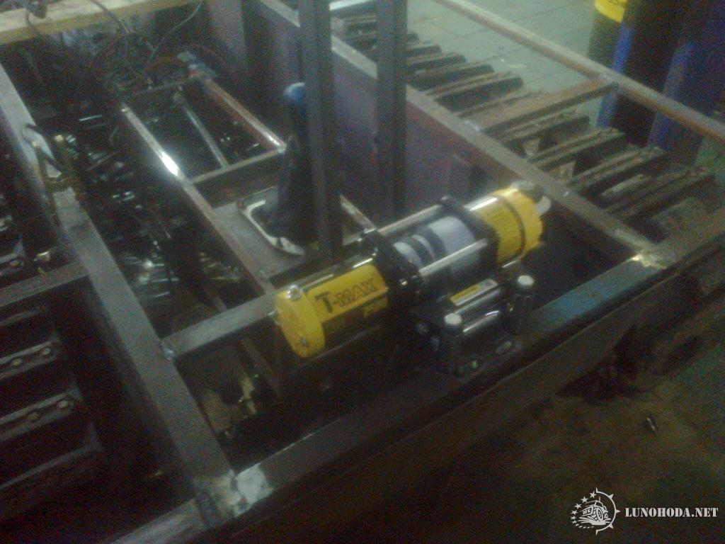

Поставил лебедку.
