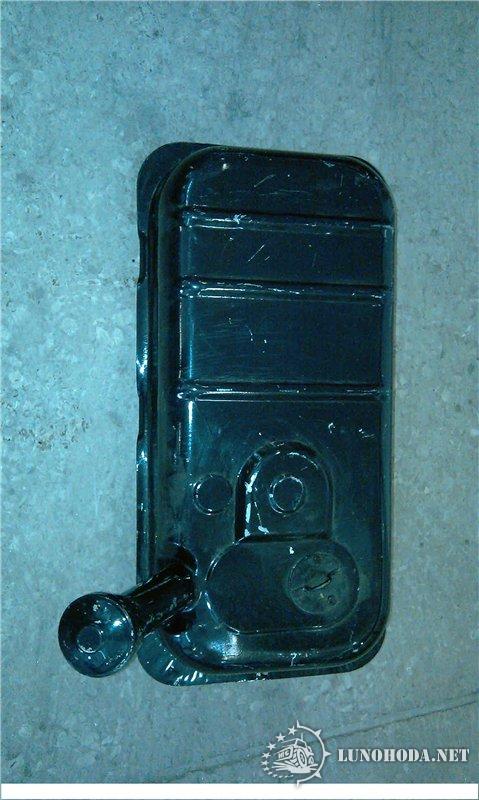

так как вместо родного бензобака теперь будет гидробак, новый бензобак будет на 30 литров. Вот:

Бензобак будет располагаться в задней части снегохода.
В районе багажника, в промежутке между кузовом и рамой.

В данном месте можно разместить два таких бензобака, но пока будет один бак.
Больших доработок бензобак не потребует, придется только изменить заливную горловину. Отрежем штатную горловину и через патрубок присоединим от Газели. Вот такое конструктивное решение.

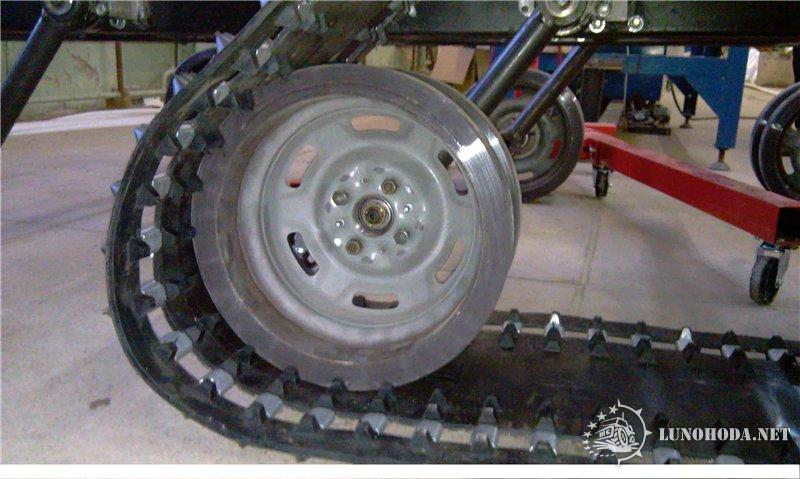

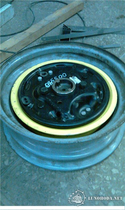

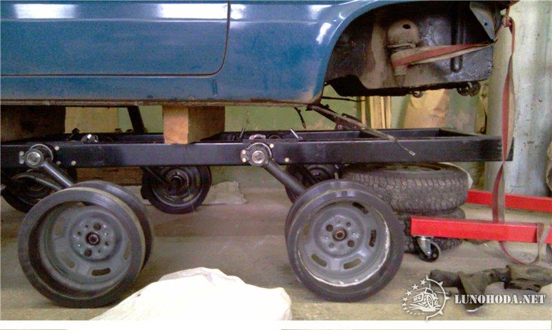

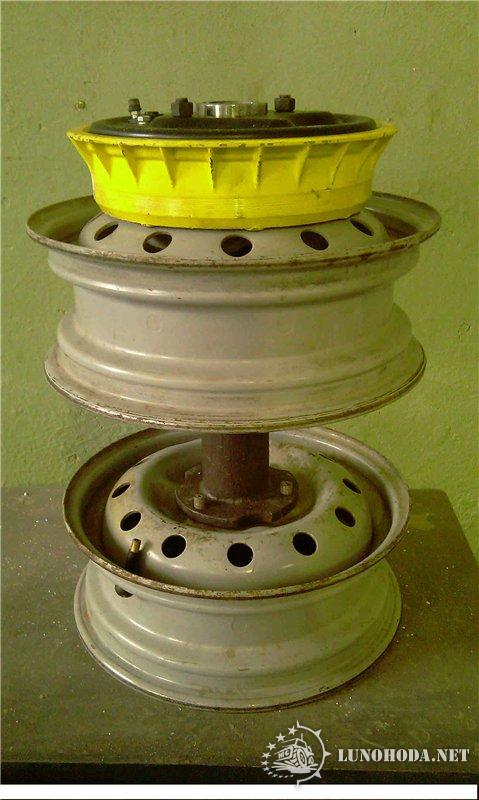

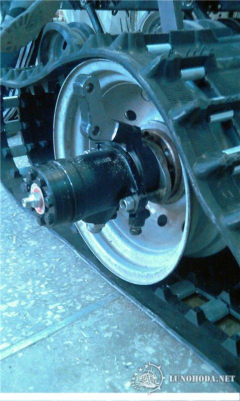

Предварительно собрал ведомый каток, но же натяжитель.
Что интересно диски от Оки без проблем встают на тормозные барабаны от ВАЗ-2109
Значит есть два возможных варианта исполнения данного узла.
Будте добрее и вам повезет.

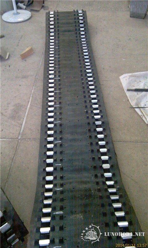

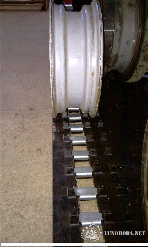

Купил гусеницы.
неудержался подсунул под катки.
Ну и проверил расположение ведущего котка

aksi
как вы писали ранее что советуйтесь со специалистами можно поподробней об гидромоторе и насосах ( какой тип характеристики, как я вижу после гидромотора не будет ни какого понижения хватит ли момента крутить гусеницу при поворотах
( интересно узнасть контрукцию ,в гараже лежат два гидромотора сравню с вашими может что и покумекаю [:})

aksi, От чего гусеницы? Какой шаг? Как планируете делать звезды?
aksi
Сообщения: 346
Зарегистрирован: 13 янв 2011, 22:51
Сообщение aksi »
евген 66 писал(а):aksi
1- что советуйтесь со специалистами
2- можно поподробней об гидромоторе и насосах ( какой тип характеристики,
3- как я вижу после гидромотора не будет ни какого понижения хватит ли момента крутить гусеницу при поворотах
1- специалистов по гидравлике в России нет. :no:
Покрайней мере я искал долго но не нашел. Старые спецы незнакомы с новинками зарубежного производителя.
2- рещил взять героторные моторы и шестеренчатые насосы. Характеристики взял на свой страх и риск. (слишком много неизвестных в уравнении). Хорошо хоть выбор моторов большой и можно в случае чего поставить другие.
3- Узнаем на испытаниях.
