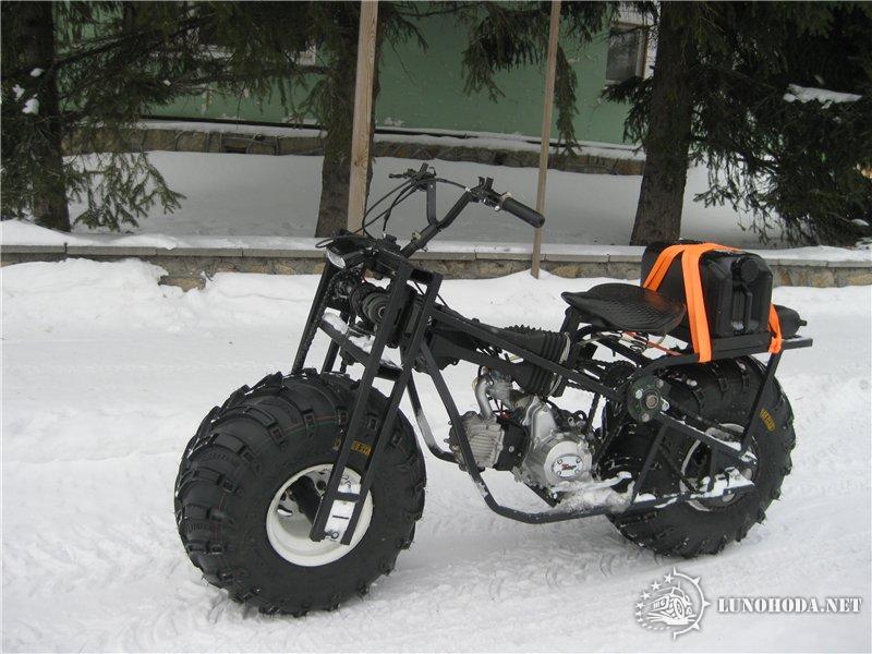

Колеса как накачаны? На спущенных попробуй...
Ntl8484
Сообщения: 601
Зарегистрирован: 13 мар 2012, 05:05
Откуда: Новосибирск
Сообщение Ntl8484 »
Копай писал(а):Ntl8484
до скольки можно спускать?
bob292
Сообщения: 506
Зарегистрирован: 18 апр 2009, 12:09
Откуда: Северодвинск
Сообщение bob292 »
Ntl8484 писал(а):до скольки
Меньше 0,3 я бы не стал .Надо пробовать .
Копай
Сообщения: 988
Имя: 89160840594
Сообщение Копай »
У моих макс.давление - 0,5. Езжу примерно на 0,3. В шиномонтаже сказали что на этих колесах можно ездить на совсем спущенных...ну или совсем чуть-чуть накачанных. Так как бока у моих покрышек очень плотно садятся на диск, не провернет и не разбортируются. На спущенных пока не пробовал.
Вот интересно как трипортовские колеса на минимальном давлении себя поведут...например, на давлении 0,1?
Ntl8484
Сообщения: 601
Откуда: Новосибирск
Сообщение Ntl8484 »
Копай писал(а): Вот интересно как трипортовские колеса на минимальном давлении себя поведут...например, на давлении 0,1?
Такой тонкий намек в мою сторону. :)))
Завтра планирую выезд, возможно попробую спустить до 0,1.

Сообщение Ntl8484 »
Масса вездехода:
переднее колесо 52кг
заднее 55 кг
общая 107 кг

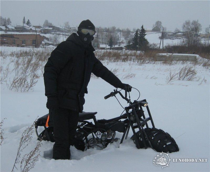

Забыл сразу спустить колеса, поэтому спускал в полях на глаз, до мягкого состояния. Пошел лучше и мягче. В последствии замерил двумя манометрами везде показало 0. Тонометра нет.
Номинальное давление в шинах 0,35 атм. Написано на шине.

Копай
Сообщения: 988
Имя: 89160840594
Сообщение Копай »
Ntl8484
По сугробам на каких передачах пробовал ездить? Переключаться в сугробе как? или всё на одной передаче? Проваливается в сугроб на сколько меньше со спущенным колесом? Спущенное колесо в статичном состоянии сильно проминается под тобой?
Ntl8484
Сообщения: 601
Откуда: Новосибирск
Сообщение Ntl8484 »
езди только на 1 на второй должен пойти, но на первой уверенней.
