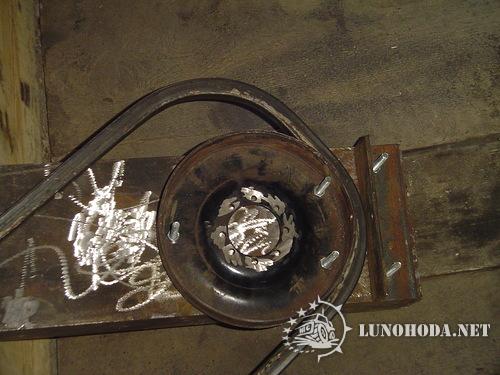

Конечно, эт у меня просто раньше трубогиба небыло. Классно трубогиб из диска от колеса мото Урал вышел. Диам 200 с несколькими мм. Ни одного залома. Хорошо по нему идет
Нас никому не сбить с пути-нам пофигу куда идти

masterd писал(а):Конечно, эт у меня просто раньше трубогиба небыло. Классно трубогиб из диска от колеса мото Урал вышел. Диам 200 с несколькими мм. Ни одного залома. Хорошо по нему идет
Можно фото трубогиба?

http://fotki.yandex.ru/users/dvbaxmetiev/view/708284/
Старое колесо от урала, диск, венец под спицы приварен с одной стороны, подрезал шов и сбил молотком, ступица на заклепках, шляпки срезал и выбил.
Работает отлично

Спасибо за фото [:})
