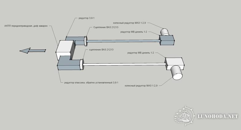

Как думаете , такая схема изменения привода с переднего на задний будет работать?
Донор: двиг бензиновый V6 169 л.с. 225Нм, с АКПП, привод передний. Макс скорость по паспорту 215 км/ч. (расчетно беру 200, т.к. донор уже подуставший) П.ч. 1передачи 1:2,69
Хотелось бы сохранить кузов и компоновку агрегатов. При этом, задуманная форма гусли не позволяет сохранить передний привод, т.е. привод должен получиться задний.
[img]http://s006.radikal.ru/i214/1212/59/34e ... fb.jpg[img]
