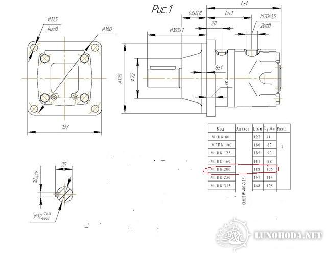

на малые звездочки посадочное нужно для мгпк200
там вроде нет конуса.
моторы уже куплены и лежат ждут своего часа
а ступицы готовы? фланцы для крепления звездочек приварены?
на больших звездочка отверстия для крепления к фланцам

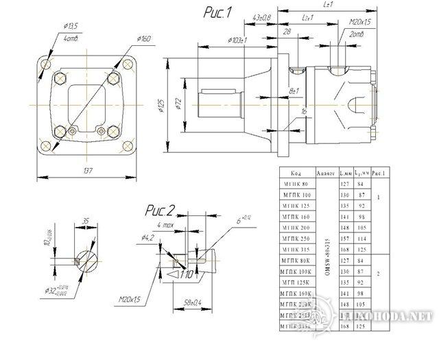

шпонка то на сколько?Adler писал(а):Я на рис.№ 2 смотрелTRV писал(а):на малые звездочки посадочное нужно для мгпк200
на больших звездочка отверстия для крепления к фланцам.
