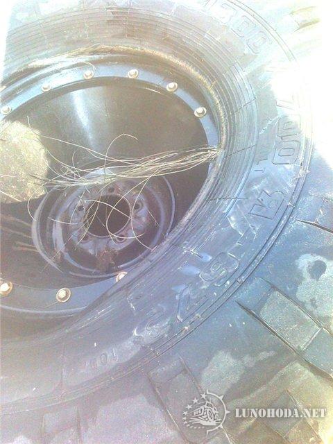

Странно... Вроде тут уже несколько комплектов Ураганов продавали. Вполне приличного качества.Когда-то хотел заказать ураганивские - никто не взялся.
Уват долго продавал.
Щас Шурик, мурманский продаёт.... С протектором очень оригинальным.
А Вам дают перед продажей, руками эти покрышки потрогать??? У этой модели, тоже ведь брак попадается.Остается 1300 х 700 х 21"
Покрышка новая.
