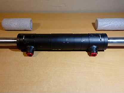

У кого есть описание "Гидроцилиндр Т40М1-3429010"? Потек цилиндр, надо ремонтировать.

Eugene писал(а): 11 сен 2020, 18:55 У кого есть описание "Гидроцилиндр Т40М1-3429010"? Потек цилиндр, надо ремонтировать.
надежнее будет разобрать и посмотреть что внутри, с ремкомплектом можно и не угадать, иной раз приходится либо из двух ремкомплектов собирать, либо по отдельности манжет и кольца набирать. [:})

Спасибо. Там скорее всего кольца обоймы. Их можно купить отдельно, только я пока даже не представляю как разобрать ГЦ :?

Вытаскиваешь эту квадратную проволоку и уплотнения снимутся.

У меня , увы по другому. Нет проволочек. Пружинные стопора, но стоят снаружи @=

Сообщение Евгений 010 »
Eugene, снимаеш это кольцо стопорное, подбиваешь крышку внутрь, там,, скорее всего ещё кольцо стоит, и все, вытаскиваешь крышку

Евгений 010 писал(а): 12 сен 2020, 09:22 ещё кольцо
Вряд ли, скорее это заходит в усы и крышки и гильзы.Надо смотреть.

Eugene, У меня была такая проблемы. Евгений 010, всё верно пишет. Снимаете стопорное кольцо, затем вдавливаете и там ещё одно будет. Его снимаете и вытаскиваете эту хрень. У меня уплотнитель порезало об отверстие в цилиндре, куда шланг приходит. Текло как из ведра, ели до прицепа добрался. Резинку уплотнитель покупал в Питере в магазине РТИ. Не помню адрес, но если что, смогу найти. [:})
