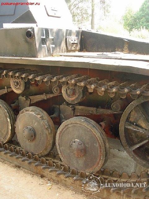

Считаю что такая подвеска приемлема, а сделать её можно и в других обличьях. Главное мысль интересная.

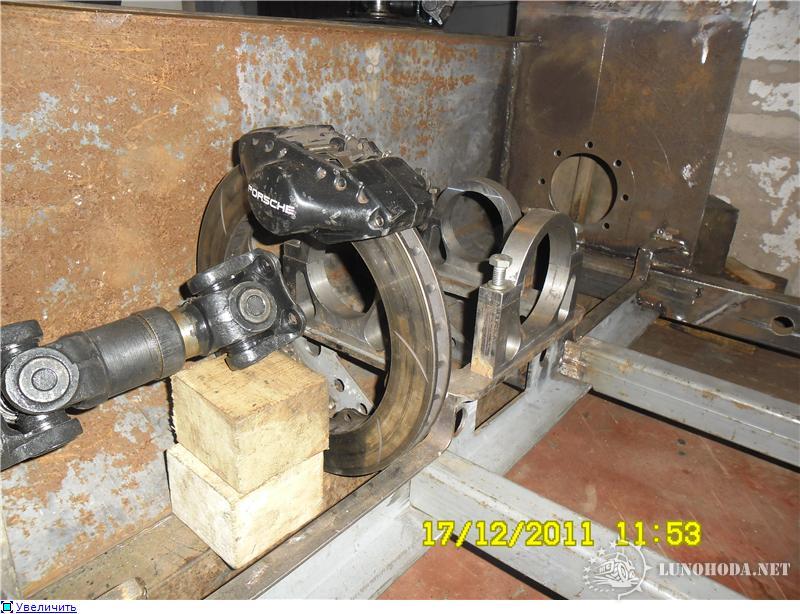

Бандерлогин писал(а):Здравствуйте, товарищи. А как Вам такой вариант подвески? Четвертьэллиптическая рессора в сварном коробчатом рычаге.
Здравствуйте Леонид!
Подскажите пожалуста, а какой тормозной диск Вы используете и от чего он?
Бандерлогин
Сообщения: 966
Откуда: Великий Новгород
Сообщение Бандерлогин »
Fedor_66
Порше Каррера S, задний. Диаметр наружный около 310 мм (точно не помню и под рукой нет). В комплекте с суппортом. Планируется его свадьба с вакуумным усилителем. Диск без ступицы, к ней он крепится на 8 болтов М8. На выходные валы редуктора будет установлен на УАЗовские фланцы, на которые в оригинале ставится барабан ручника, и к этим фланцам дальше на борта пойдут карданы от 69 (короткие). Данная технология уже отработана на колесной технике.

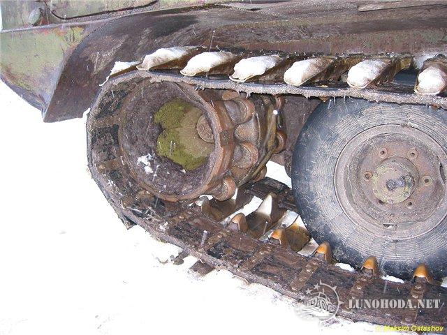

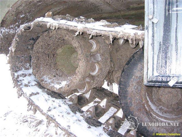

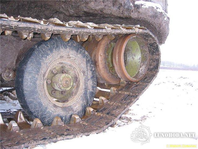

Товарищи, имею ворпос - ищу фото ведущего колеса ДТ-10 Витязь. Что в инете не видел - мало визуальной информации. Заранее признателен и всех с наступающим Новым годом!!!! :yahoo:
Кузнец Влад
Сообщения: 1657
Сообщение Кузнец Влад »
Вроде вот они
