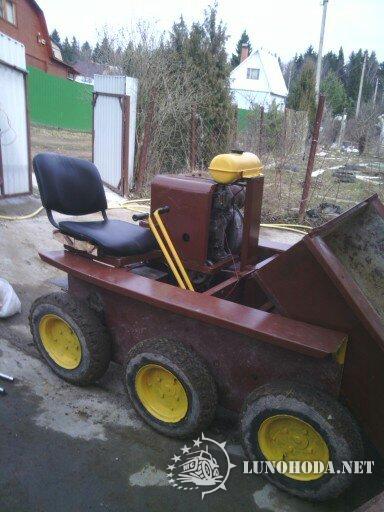

Вот пока только такие фото. Жду советов по поиску искры.

Сергей059
Аналогично с искрой было. Помогла замена конденсатора, прекрасно подойдёт ВаЗовский.

Сообщение Сергей059 »
Спасибо. Купил конденсатор. Поеду в деревню, поменяю. Посмотрим, что скажет искра.

[Изображение]

Сообщение chudotxt »
Центральная гайка крепления маховика (крыльчатки охлаждения) "отстреливается" гайковёртом - она же является съёмником маховика с к/вала, главное - больше ничего не откручивать)) кроме жестянки крыльчатки охлаждения! И, как это говорила, и нам завещала незабываемая фрекен Бок - "О, боже праведный!", и мы видим нечто, похожее на кулачковый узел, к которому прикручен конденсатор!

chudotxt писал(а):Сергей059
Еще раз спасибо. Заменил конденсатор - двигатель, спустя 23 года запустился с пол оборота рукояткой.
