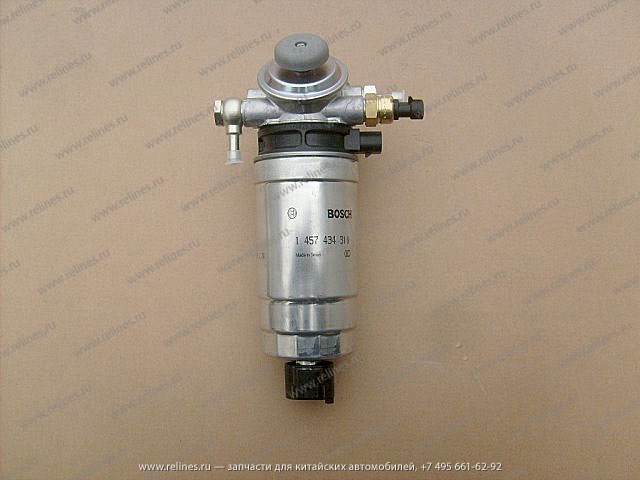

Очень часто насос стоит прямо на фильтре, и если речь идёт о
Сергей51 писал(а): 25 дек 2022, 19:09 кнопку подкачки
то скорее всего это фильтр такого типа:
Может ошибаюсь конечно :?
И еще, если заглохла после того как завелась, и забило за это время сетку, то и фильтр забило скорее всего еще раньше.
С таким сталкивался, а как оно на самом деле, посмотрим. :)

Voland4x4 писал(а): 26 дек 2022, 18:00 скорее всего это фильтр такого типа
Вот у него перед фильтрующим элементом. Если кнопку втянуло, разряжение до фильтра. У меня проблемы случились при -5/-10. После замены сетки заборника, с тем же фильтром, ездил и в -30.
Hitek
Сообщения: 2566
Имя: Иван
Откуда: Пугачев
Транспортер СК-1
Сообщение Hitek »
Voland4x4 писал(а): 26 дек 2022, 18:00 то скорее всего это фильтр такого типа:
На нем качек тоже до фильтрующего элемента. Менять не обязательно, заменить солярку на зимнюю, подогреть стакан - пробьет.

Кстати, на фото фильтр с подогревом.
