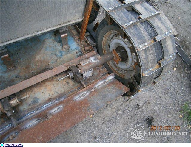

улан
У тебя вот этот узел (натяжитель-ступица) в окончательном варианте , если да - то ломало ли его ( по чесноку ) , если нет то усиливай - а то сломает (вывернет стопудово). [:})

Сообщение улан »
конечно не окончательно.видно же прихватки,лодка проварена и косынки с наружи.натяжка правда маловата 90мм.
