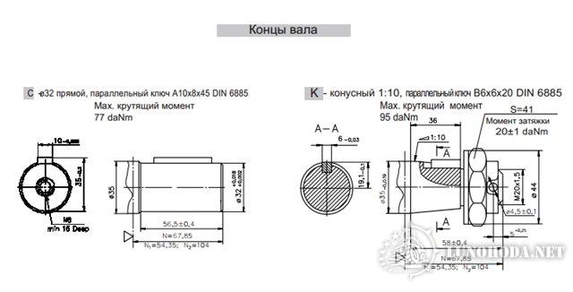

четыре звездочки под цепь =25,4 b=15,88 на 40 зубьев
и можно сделать флянец для крепления этих звезд по месту не прекрепленный к ступице плавающий чтобы можно было по месту подогнать расположение звездочки и после закрепить?
две звездочки на 10 зубьев под цепь =25,4 b=15,88 посадочное как на рисунке я в на неделе уточню какие моторы есть в наличие - склоняюсь к креплению гайкой
