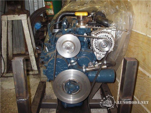

Новый дизель Кубота с самодельными шкивами и генератором 90 А.

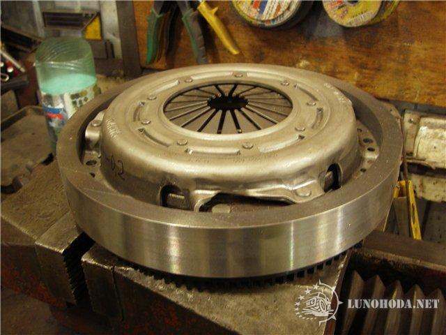

Маховик увеличенной массы со сцеплением. Стандартный маховик имеет диаметр корзины сцепления.

в чем смысл самодельных шкивов ? и из чего точишь маховики ?

mishanya68 писал(а):в чем смысл самодельных шкивов ?
они бОльшего диаметра, больше оборотов на генераторе, больше тока....

спасибо за ответ . с утра видимо я тупанул . на валу и помпе видимо передаточное осталось как было . а колен вал. и ген. передаточное уменьшено примерно в 2-2.5 раза [:})
а по маховику судя по фото материал сталь . хотя маховики обычно чугунные :oops:
Ну чугуниевую заготовку большого диаметра найти труднее.
Увеличить скорость вращения генератора, т.к. дизель работает в основном на низких оборотах.
mishanya68 писал(а):из чего точишь маховики ?
На стандартный чугунный маховик одето стальное кольцо для увеличения момента инерции.
