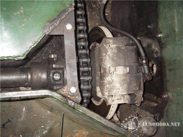

Ждем с нетерпением! желательно подробные фотографии ступицы,оси, и воздушного крана. Уточните пожалуйста смешение(вынос) ведомой звезды колесного диска от стенки бочки и я ранее задавал вопрос касающийся рамы ДИФа на 2,3 модели она уже из труб квадратного сечения какие соответственно трубы (марка) и их сечение?
