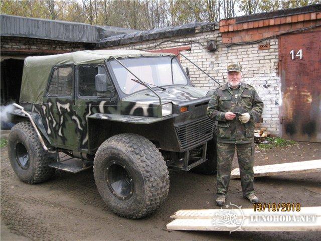

Отправил сегодня Мангуста на ПМЖ.
Вот владелец , заказчик и просто хороший человек!
Работа была интересной.
Всем желаю таких заказчиков.
Огромное спасибо Михаил Константинычу за его терпение, понимание и содействие в процессе постройки.

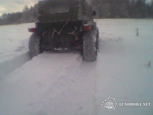

Получил долгожданную весточку.
Из этой чачи вытянули 3 чела, руками веревкой. Вперед.
Снегу похоже в этом году опять будет.

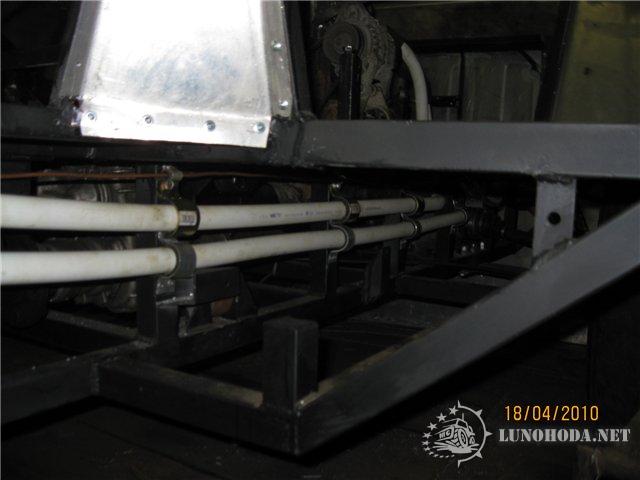

здравствуйте. про охлаждение спросить хотел. движок сзади. радиатор спереди. помпа газелькина стоит? или своя справляется? где же такие длинные патрубки брать.? [:})
хочешь жни , а хочешь куй. все равно получишь.....мало
Герман82 писал(а):где же такие длинные патрубки брать.?
.... в магазине сантехники :oops:
Mongoose
Сообщения: 4583
Имя: 8-921-3139106
Откуда: Лен.обл. Тихвин
Сообщение Mongoose »
Герман82 писал(а):здравствуйте. про охлаждение спросить хотел. движок сзади. радиатор спереди. помпа газелькина стоит? или своя справляется? где же такие длинные патрубки брать.? [:})
Всех с Новым Годом!!!
патрубки металопластик 32.
Радиатор восьмерки.
Вполне спраавляется своя помпа.
Даже в жару и при больших оборотах вентилятор не имел привычки молотить постоянно.
Хотя лучше это спросить у самого владельца.
Там все же больше статистики.
Михаил читает форум.

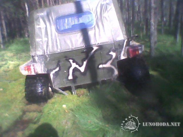

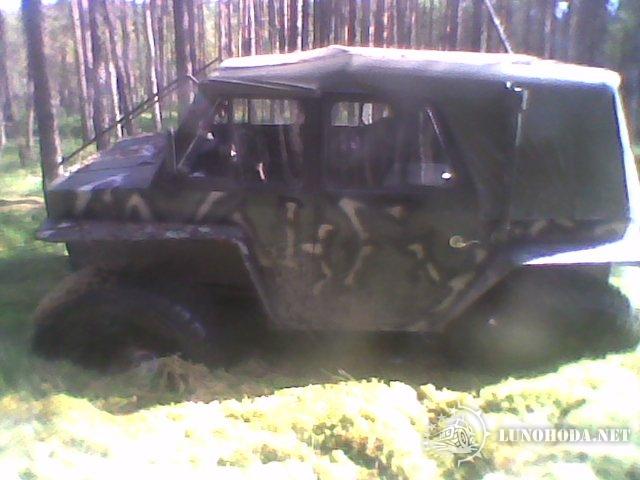

Передавал Мангусту помпу от газели, правда для совместной установки с доп. печкой (мерзнуть зимой что-то стал, старею). Но получил ее обратно с заверениями, что и так все ОК. Не соврал, однако. Летом временами вентилятор срабатывал по тяжелой дороге (на пониженной) и в болоте. Правда этот вездеход не для наших болот, особенно этим дождливыми летом и слякотной осенью. Только на лебедке и то по краю, где сосняк растет, (но в ТТХ болото и не закладывалось, да и шмоток с пассажирами многовато...почему-то...).

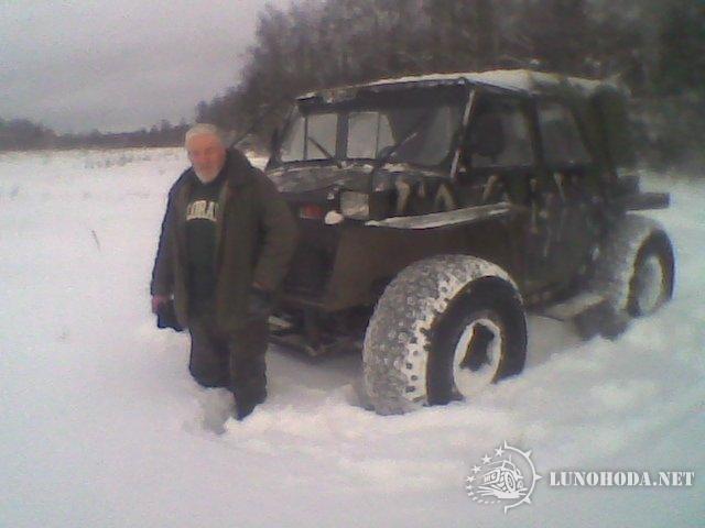

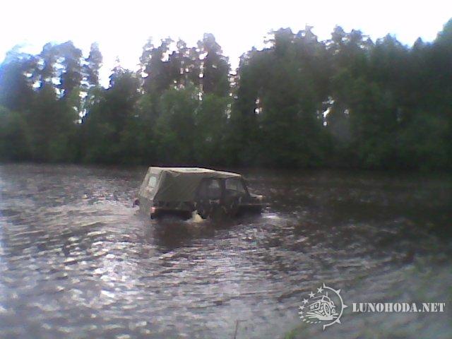

Не тонет.
Начало декабря 2010 года.
Август 2011. Окраина болота. Приехали...
Трофеи прошлого года.
