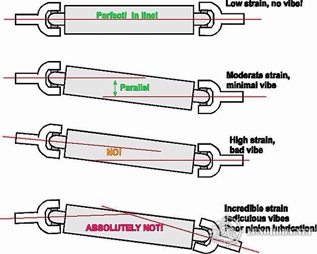

Для бесподвесочной схемы можно ставить по картинкам 2 и 4, главное чтобы углы были равны. Для чебураторов как бы схема 4 лучше если тормоз на хвостовике, ведь мост неподвижен.
Согласно теории карданных валов для самокомпенсации неравных угловых скоростей крестовин в двухшарнирном кардане необходимо соблюсти одновременно три условия:
1)Углы между валами (рабочие углы крестовин) должны быть одинаковой величины.
2)Вилки шарниров промежуточного вала должны быть расположены в одной плоскости.
3)Все три вала должны быть расположены в одной плоскости.

Сергей, у меня сейчас по твоей первой картинке. Не пойму, как ты себе представляешь, что бы углы были равны, применительно к четвертой схеме, в чебураторе?

Bookvoed,
Сергей, еще один момент, мост неподвижен довольно условно.
Чтобы вывесить одно из четырёх колёс, а тем более два по борту, нужно довольно высоко его поднять. Рама чебуратора тоже крутится.
Мне даже интересно стало. При установке колёс я это видел. Как нибудь проведу эксперимент).
Но в части положения фланцев, наверное ты прав. Они практически не изменяются.

Роман, все просто, выход из КПП по любому выше фланца моста. Замеряем угол от КПП до фланца моста, умножаем на 2 и поворачиваем мост вверх на этот угол. Всё, можно за тормозной диск не беспокоиться, остаётся только вопрос смазки подшипников хвостовика.
