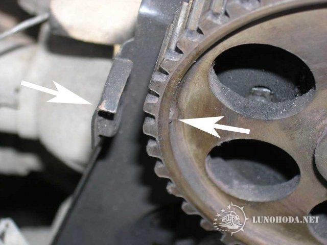

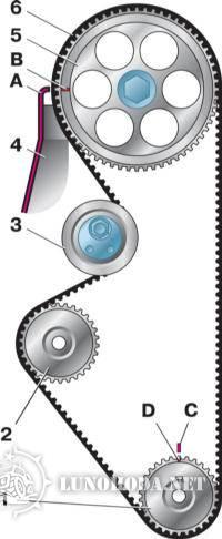

денис писал(а):но понять так и не чего не смогли.
Ну для начала ... убедитесь в правильности установки ГРМ ... Совпадает ли метка на зубчатом шкиве КВ с истинной ВМТ поршней (1 и 4 ц.) и далее правильность установки ремня .

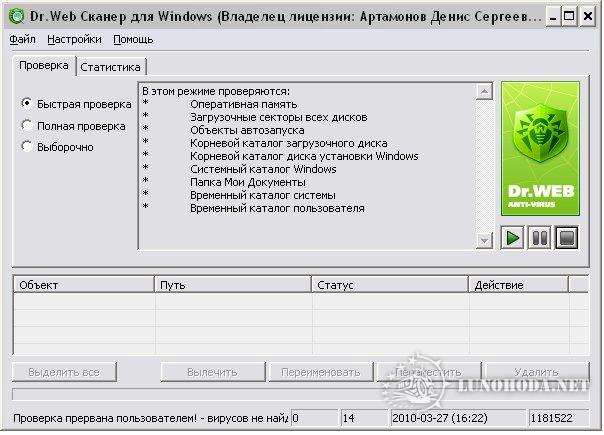

Может вирус ... Если есть Док.Веб просканируй
