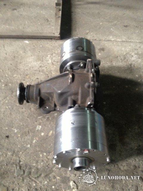

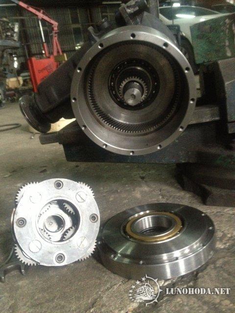

JSV писал(а):Вот и первый ПМП готов (вид в разобраном состоянии)
JSV
А где коронная шестерня?
oleg 54
Сообщения: 3751
Имя: Олег
Откуда: Новосибирск
Сообщение oleg 54 »
Evgenii72 писал(а):А где коронная шестерня?
Наверное внутри той крышке что плашмя лежит .
Evgenii72
Сообщения: 1543
Откуда: Tobolsk
Сообщение Evgenii72 »
oleg 54 писал(а):Наверное внутри той крышке что плашмя лежит .
Да? А по моему её там нет, совсем нет.

Evgenii72
Вот здесь её видно...
http://lunohoda.net/forum/viewtopic.php?p=328229#328229

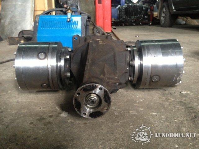

Верхнее фото ПМП в разборе пока еще без коронной шестерни. Она бала установлена позже с помощью электрозаклепок.
Вот фото один ПМП установлен на редуктор. Второй в процессе сборки.

Она (шестерня) тут, ее не может не быть
Evgenii72
Сообщения: 1543
Откуда: Tobolsk
JSV писал(а):Она (шестерня) тут, ее не может не быть
Ну да, но там то её не было :wink: И ещё вопросик, как она будет тормозится? [:})

Не было не было. Тормозиться будет лентой подпружиненной, а растормаживаться гидравликой. Внимание писал ранее. :)

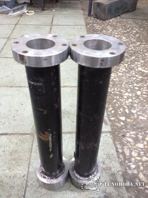

Готовы оставшиеся части для трансмиссии- Труба полуоси она же и опора с подшипником для ПМП

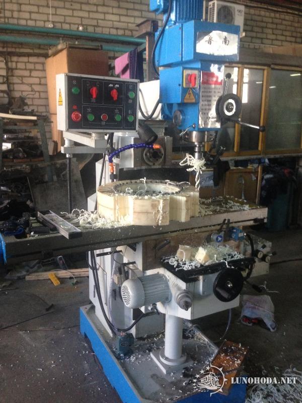

Догрыз одну ведущую
JSV
Сообщения: 81
Зарегистрирован: 21 апр 2013, 04:03
Откуда: Благовещенск
Сообщение JSV »
Вторая в прцессе
