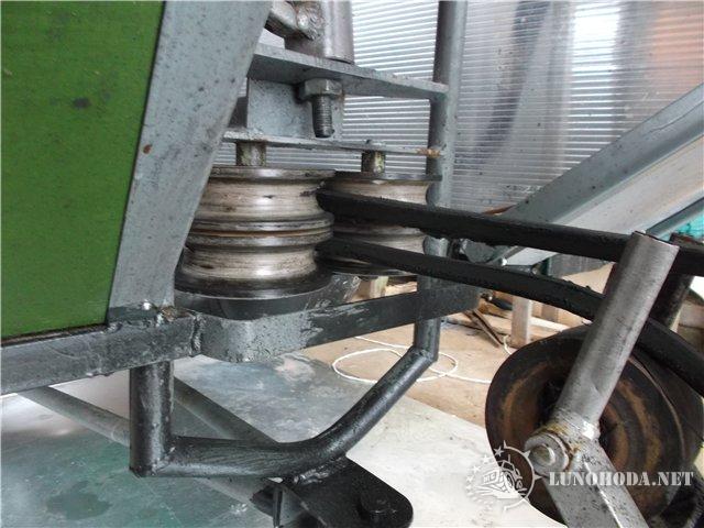

Байкер Пермь писал(а):Вот фото узла перелома и передачи усилия ремнём на заднюю ось.
Обратите внимание в какое г..но превратился ремень всего за 100 км.
и что? новый ремень по каким соображениям должен ходить дольше?
а вот эти бесчисленные ролики на подшипниках качения?

Байкер Пермь писал(а):Обратите внимание в какое г..но превратился ремень всего за 100 км.
ЗАТО:
Байкер Пермь писал(а):Шторму равных в его классе 350 кг - НЕТ.
С карданами в такую массу не уложишься.
100км - Зачем так далеко ездить на не настроенном аппарате?
Что мешает вокруг дома обкатать?

ремень конечно допускает некую несоосность шкивов, но вот что он должен прощать угол поворота передней тележки, что-то я сомневаюсь, там ведь корд правильно положен, а его гнут туда-сюда... это ведь не круглый пасик без корда...

mmcl200 писал(а):ремень конечно допускает некую несоосность шкивов, но вот что он должен прощать угол поворота передней тележки, что-то я сомневаюсь, там ведь корд правильно положен, а его гнут туда-сюда... это ведь не круглый пасик без корда...
Получается, что ремень - расходный материал. Выезжая из дома надо брать с собой их штук пять? Потом в грязи и воде их менять?
Тогда у меня вопрос к производителю: Почему когда я приобретал аппарат, об этом не было не сказано не слова?
Я был уверен, что приобретаю испытанную и доведённую годами конструкцию.

Ремни работают в паре с шкивом, или системой шкивов., но не через не понятную конструкцию роликов, тем более с такими переломами. И присоединяюсь к совету Дмитрий78, по поводу импортных ремней.

А взади как шкив и ремень перегибаются?

Mongoose писал(а):А взади как шкив и ремень перегибаются?
Нет. Перегибается только в этом месте. Качество ремня, вряд-ли влияет на сход. Поставленный Колеговым ремень так же слетал. Я буду переделывать нижний направляющий ролик. Тот что из текстолита. По нему ремень гуляет вправо-лево. Вот и слетает при движении назад, потому что в момент излома он скользит в сторону излома и вылетает из ручья. Сделаю этот ролик с высокими щёками исключающими выход ремня при повороте.

:)))Байкер!!! :))) Ниужели тебе не понятно, что Колега ОТМОРОЗИЛСЯ. Что бы ты не делал со схемой в том виде как она есть, . РАБОТАТЬ НЕ БУДЕТ. Я же тебе предложил, переделать схему, как на полноприводных мотоциклах 2х2. Вот и рядом темка есть, ЛЕШИЙ 2х2. Если что не понятно спроси. [:}) Я такую схему собирал еще в 70-х, из блока вентиляторов ГАЗ-71, они как специально сделаны для этого, только 1 валик пришлось переточить.

kekekew писал(а): Я же тебе предложил, переделать схему, как на полноприводных мотоциклах 2х2.
Мы тут рядом обсуждали такую трансмиссию, на Шторм она впишется достаточно легко.
Считаю, что эта конструкция с ремнём - тупиковая! :(
Бред полный.
Не может ремень работать в разных плоскостях! Корд в нём будет очень быстро разрываться, резина трескаться и выкрашиваться...
Как можно экономить вес снижая надежность??? :shock:
Вы ведь, купив такое изделие, не на весы его потащите в первую очередь, а в снег, или грязь, или в болото!!!
И кому потом будут нужны оправдания типо - "ну вес-то зато, всего 350 кг"!
Ладно щас, пока только снег, вся эта трансмиссия ещё хоть как-то живёт! А когда грязь начнётся?!?? Всем этим многочисленным роликам, смерть придёт, не говоря уж о дальнейшей судьбе ремня!
Вроде, Штормы позиционируются как снегоболотоходы! Или, это чисто снегоход?!?! Тогда, уж проще мотособаку купить было! Даже, на две бы хватило!
Я бы переделал и установил цепи со звездами!!! И ни каких ремней!
