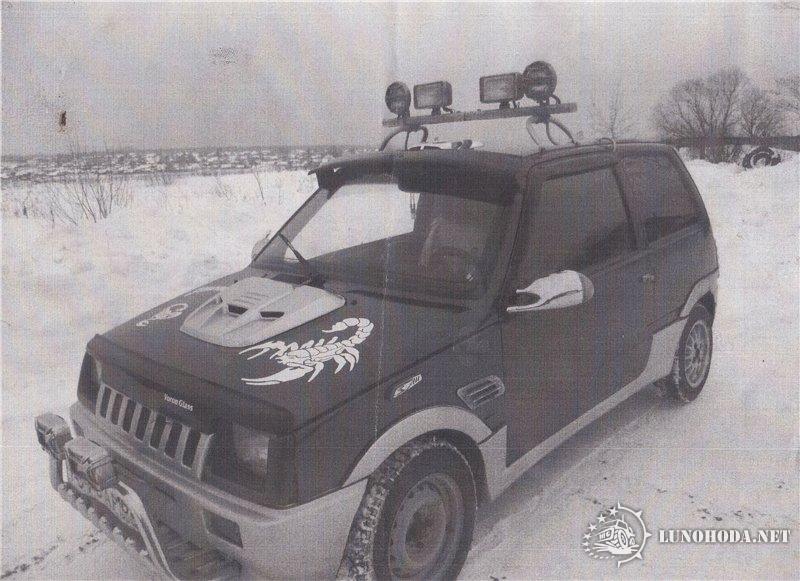

Rainbow писал(а):чета на фотках мне казался больше а он как ока класс
А все может быть!!! :) Может по привычке получилось?! Было у меня сие чудо:

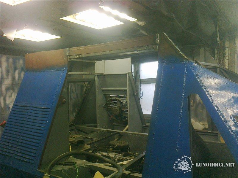

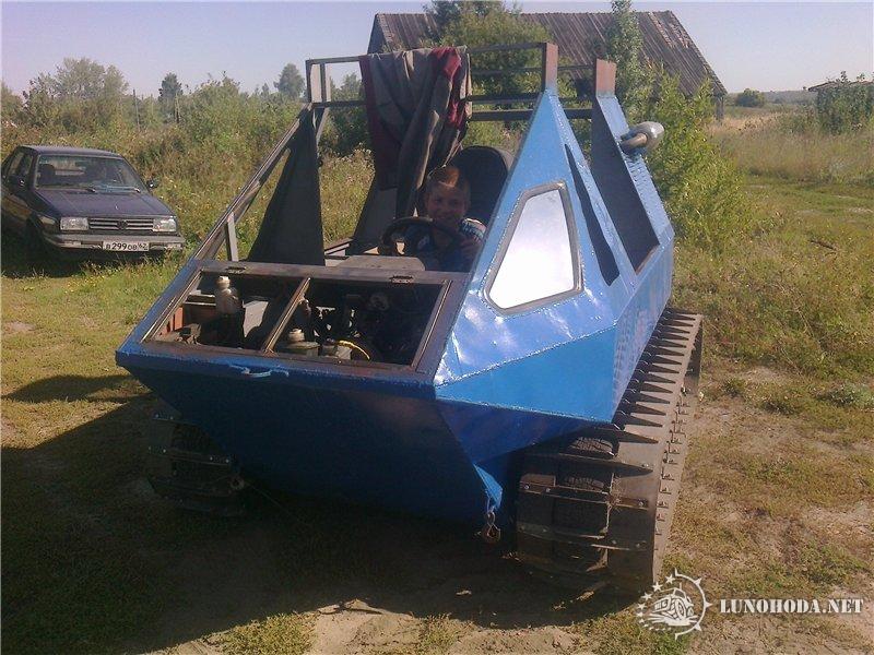

За время отсутствия форума доделал гуси и провел кое-какие испытания. :)
Вот мое творение уже обутое:
Крышу решил переделать,вот так! :oops:

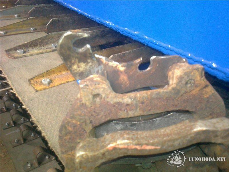

Вылезли первые болячки. :shock:
Оторвалось аж три суппорта! :shock: :shock: %) Крепления были переделаны на более толстый метал 10мм. и приварены непосредственно к мостам. :roll: Теперь вроди держит! Установил и проверил сам винт.Вот его работа на холостых оборотах двиготеля.

Потом поехали мы топить титаник! Есть у нас одна лужа или канава,болотце как угодно.Так в нем пол метра воды и метр или полтора ила. Местные мужики в один голос твердили не лезь туда не выйдеш,утопишь там свое чудо! А меня наоборот как магнитом туда тянет,думаю если проедет значит любая грязь поплечу будет! И поехал таки,вобщем вот видео:
ВЫВОД:
Выехать на другой берег не удалось. Выехали там где заехали. Интересная вещь происходит,гусянки гребут вперед а вездеход толкают назад но это когда газу побольше даш.Если газу не давать то плывет вперед. Наверно из-за ила вода не закручивается.Но на малом ходу и тяга винта мала! А на большем получается "лебедь,рак да щука".Винт-вперед,гусянки-назад!Плюс берег немного обрывистый под водой.Барахтались,барахтались но выехали сами!!! :roll: На чистой воде думаю будет супер!Напор воды хороший даже с илом! Когда выехали постояли покурили,очистили траву с мостов,просмотрели лодку"воды ни капли нет в кокпите",на винте травы почти небыло,и решили мы еще разок форсировать!!! %)
