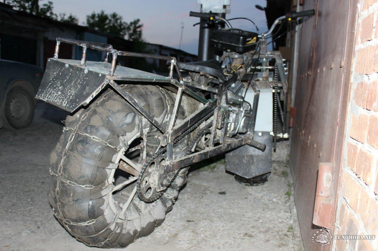

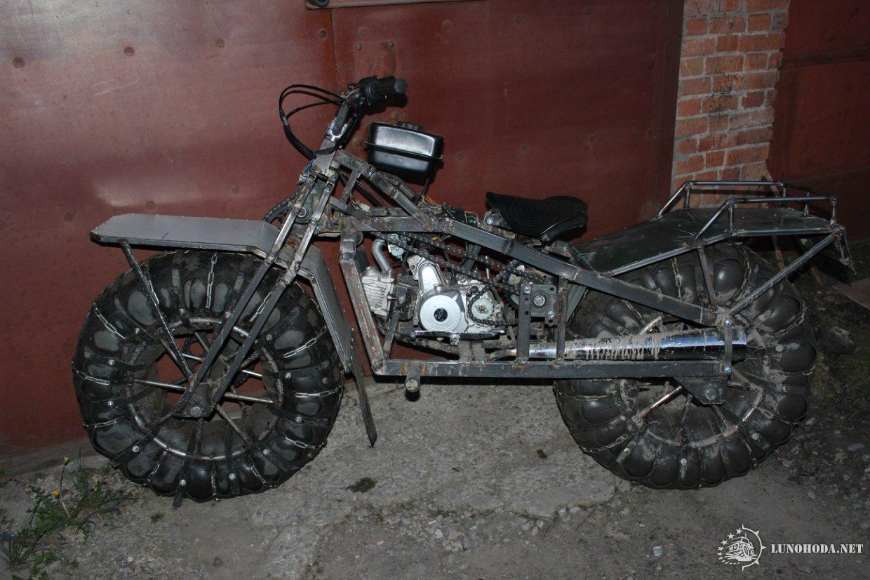

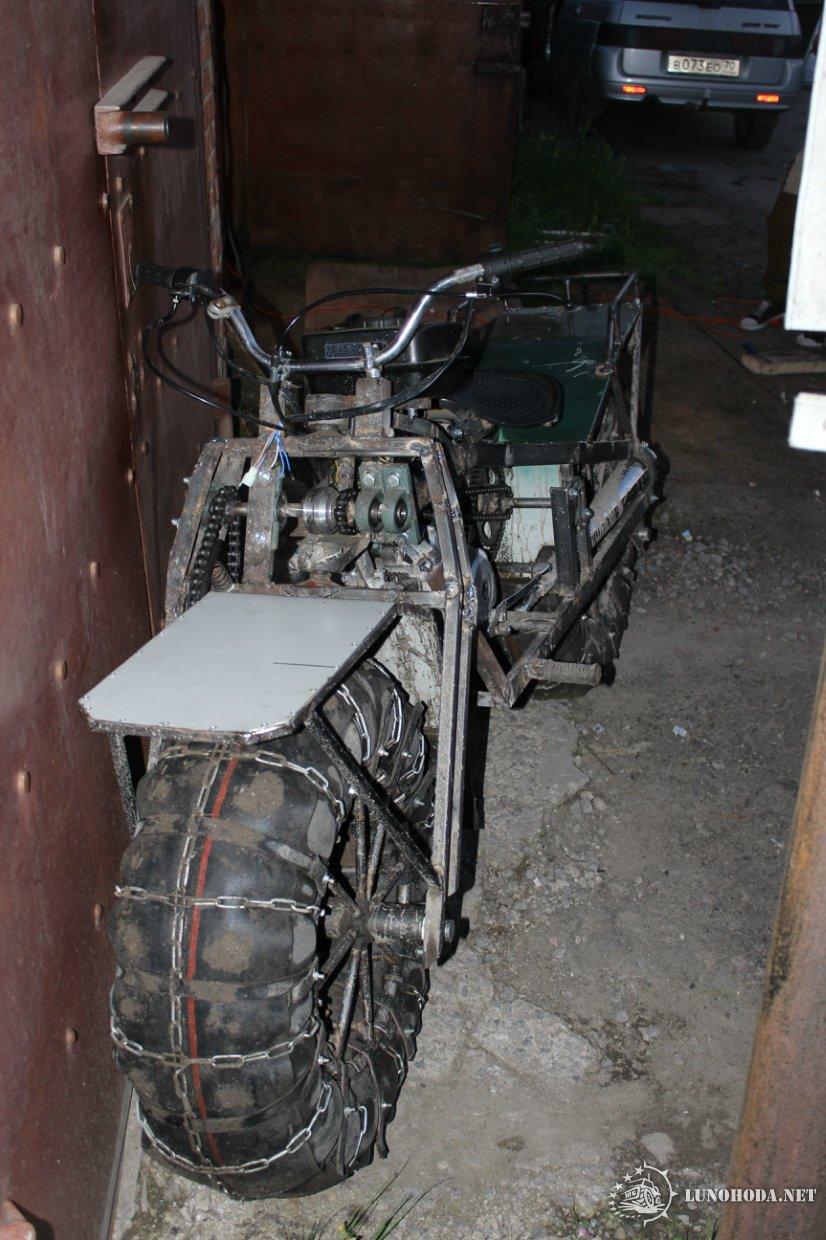

Вес и расстояния пока не знаю. Даже не мерил)) Знаю только что дорожный просвет 42см.
8-952-886-7396
Stepech
Сообщения: 884
Имя: 8-952-886-73-96
Откуда: Томск
Сообщение Stepech »

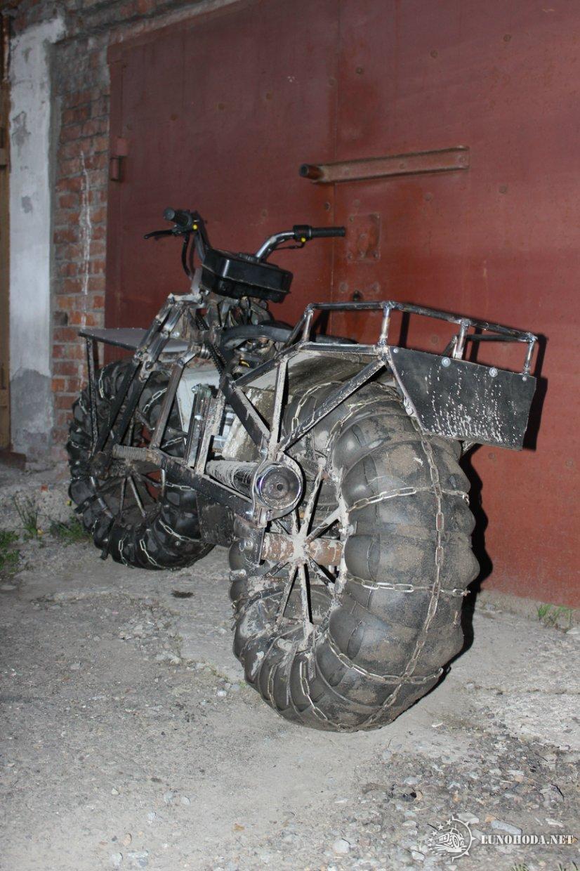

Нашел колеи от беларуса, вдоль и поперек их искатал. Нашел "гнилой" ручеек и тоже вдоль и поперек его прорезал. Полет отличный. Такой проходимости я никак не ожидал!!! Расход за пару часов покатушек (визуально) составил меньше литра...
8-952-886-7396
Stepech
Сообщения: 884
Откуда: Томск
Сообщение Stepech »
Stepech писал(а):Вес и расстояния пока не знаю. Даже не мерил)) Знаю только что дорожный просвет 42см.
Расстояние по осям 141см. Высота по рулю (верхней точке) 125см

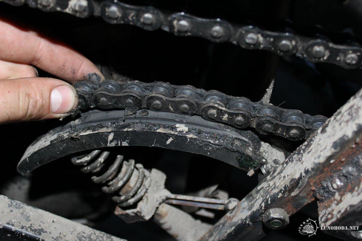

Молодец!!! :roll: Еще надо облагородить и цепь закрыть, чтоб чего лишнего не намотало :)))
Да намотать то не намотает. У меня цепь под рамой. А колесные цепи наматывают. Передняя травы накосила вчера нормально)) Облагораживание после всех доделок-переделок.

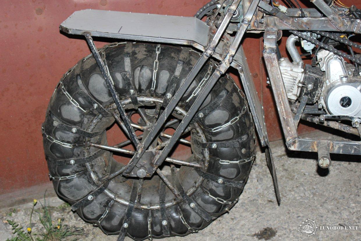

За фото отчет спасибо большое. Как мотора хватает в грязи? А по весу перед зад мотоцикла свободно поднимаешь или с натяжкой? :roll:
Stepech
Сообщения: 884
Откуда: Томск
Сообщение Stepech »
Мотор в самый раз угадал! Больше не надо и меньше тоже. Хотя, больше (по мощности) может и можно, но никак не меньше! В грязи на первой передаче ехать скучно. Езжу на третей, правда вчера борзанул и чуть не приложился прям в говнозем)) Аккуратнее надо быть.

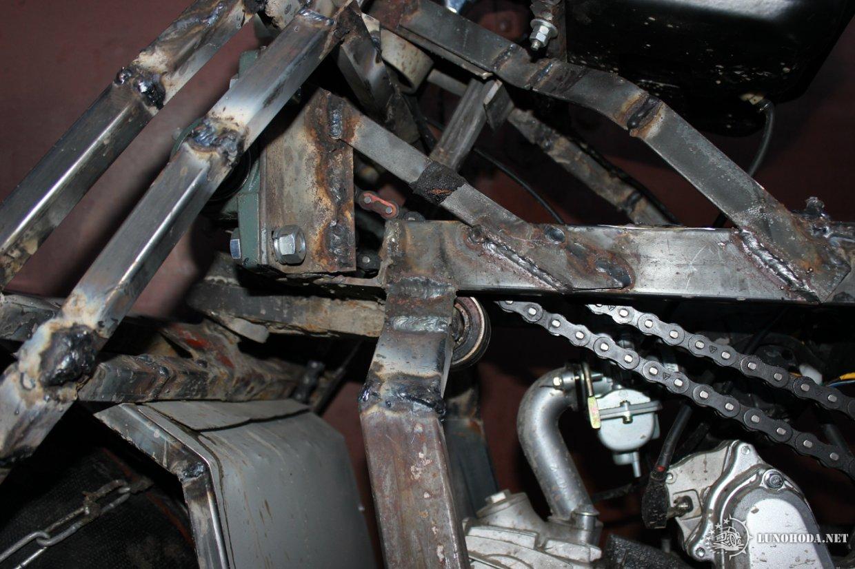

Однозначно я голосую за МЕХАНИЧЕСКОЕ СЦЕПЛЕНИЕ и КПП! Никакие полуавтоматы и вариатор не дадут того чувства техники, когда ты понимаешь что надо сделать и что из этого выйдет. Кстати, в тормозах пока ни разу не нуждался :))) Все как то коробочкой получается.
По весу, я однозначно не пожалел железа :( стоя в районе подножки отрываю оба колеса от земли, но с некоторым напрягом. Отдельно зад поднимаю свободно одной рукой, а вот перед как раз под левую руку + неудобно + вилка крутится + весь вес двигателя и поворотной херни на передней оси, отсюда и некоторые трудности.
P.S. делать такую технику с одной передачей - путь в некуда!

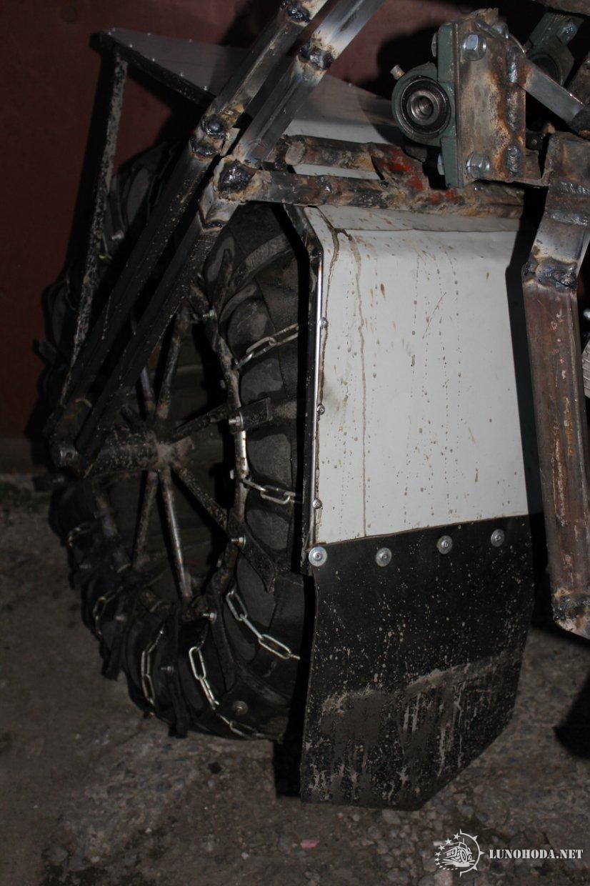

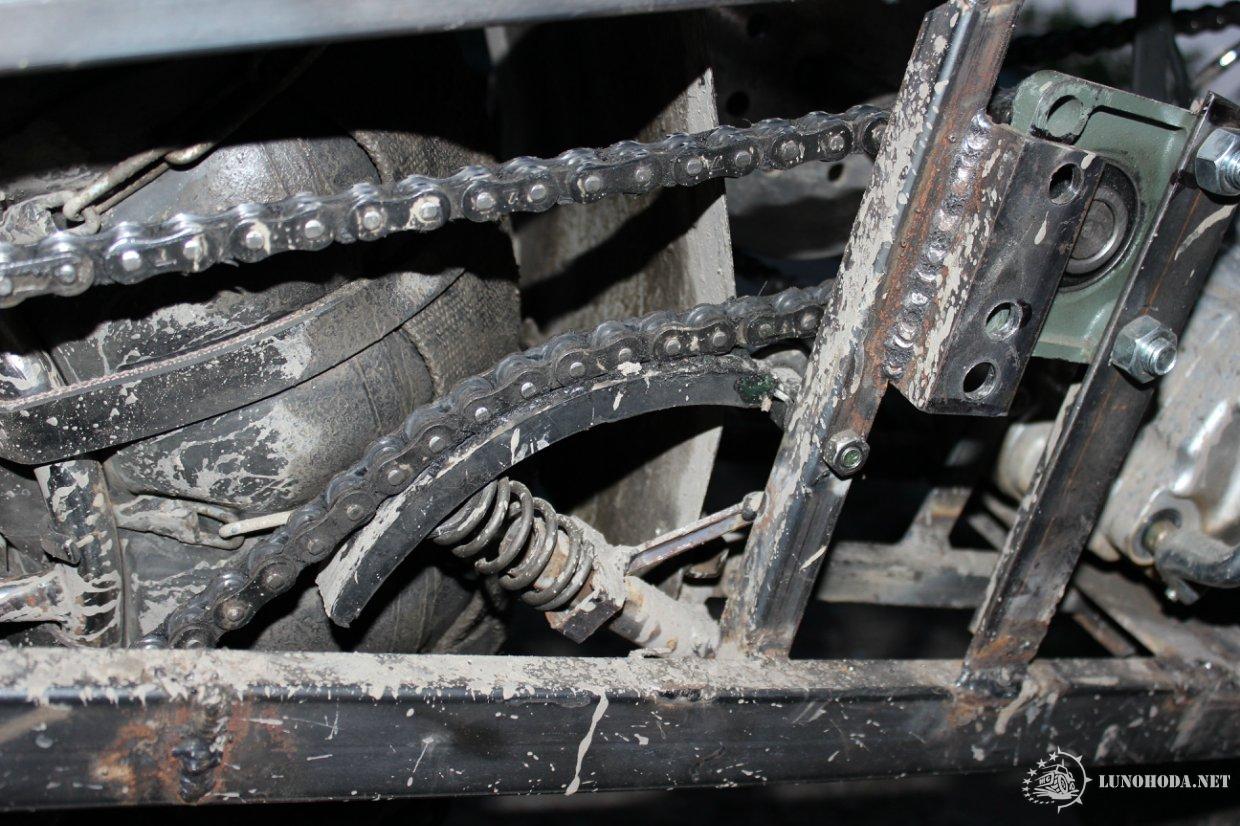

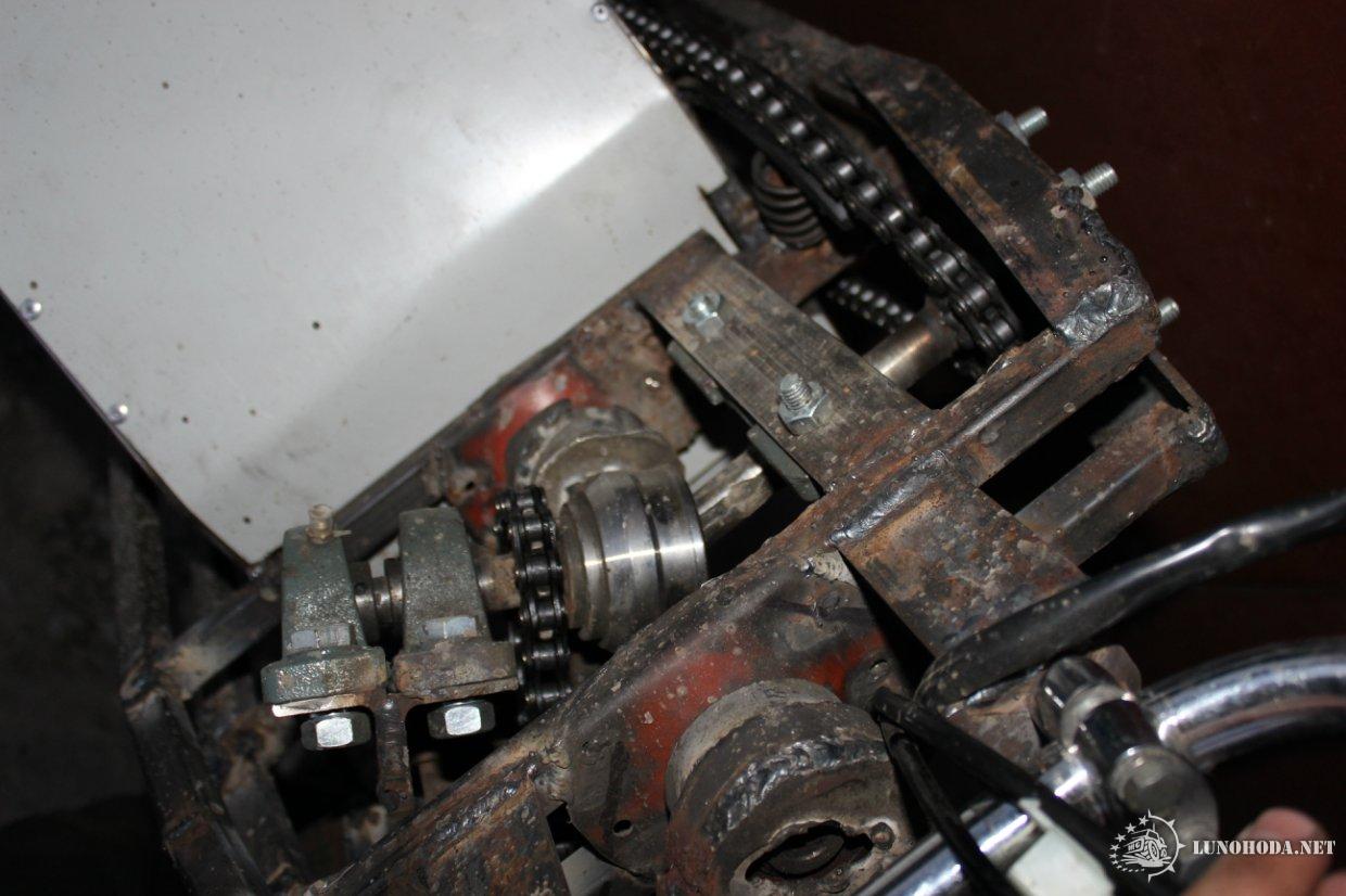

И еще, не сжимайте себя в ширине нижней части рамы! Это только лишь создаст проблемы и нехватку места. У меня в самом узком месте 40см, а в широком 45см и это очень практично. Есть куда размещать оборудование и все прибамбасы + все жизненоважные части, такие как лапка переключения КПП, кикстартер, промвал с цепями, глушитель, планируемое принудительное охлаждение (пока не нуждаюсь) - все это внутри рамы на случай падения и транспортировки на боку. Межде деревьев и в узких местах всеравно придется исходить от ширины плеч, коленок и руля. Узкая компановка н факт что особо в этом поможет, а геморра добавит 100%

Не, gps навигатор в деревне далеко. Ну так, думаю минималка в районе 1,5 км чуть выше холостых а максималка 20км чуть выше холостых. В полгаза едет довольно лихо. До конца ниразу не выкручивал, т.к. начинает сильно козлить по кочкам-ямам. Ему бы ходьбы сзади подвеску реализовать :roll:

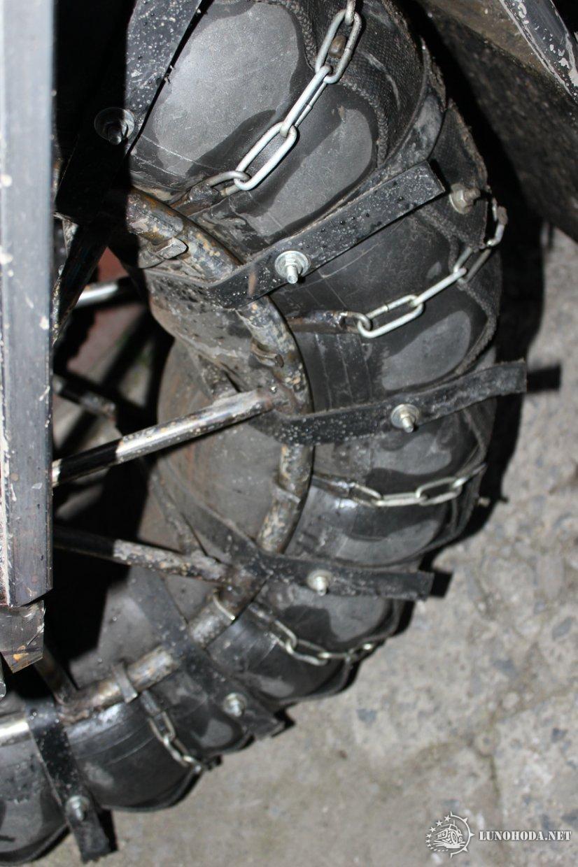

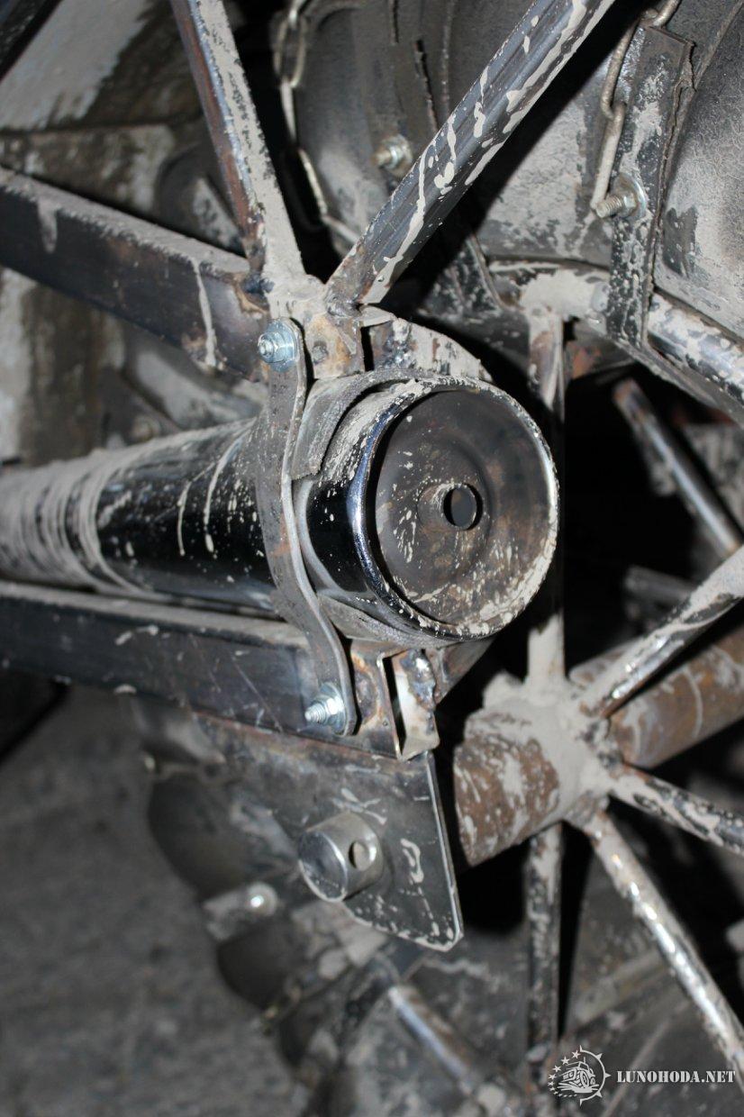

С задней подвеской лишний вес и усложнение конструкции. Тем более я понял тебе мотоцикл нужен для коротких марш-бросков!? Скажи сколько у тебя ширина колеса по ступице? И я смотрю подшипники стоят просто закрытые сальников в ступицах нет.
