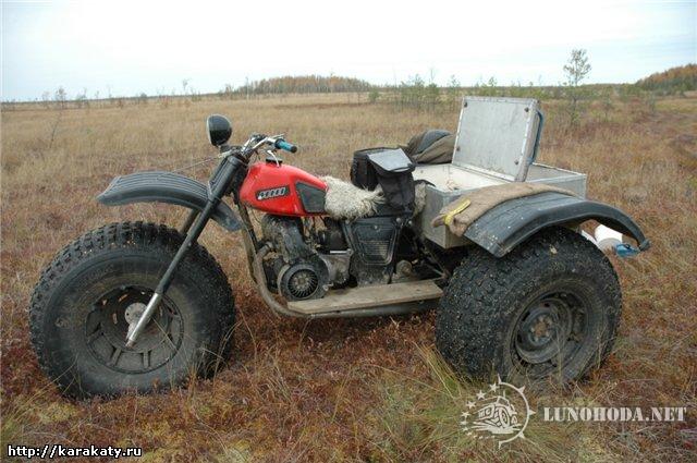

Свежие фото от ASV

uvat
А круглый руль на трёхколёску можно делать ? :oops:
uvat
Сообщения: 5440
Откуда: Омск
Сообщение uvat »
gudvin писал(а):uvat
А почему нет. :wink:
