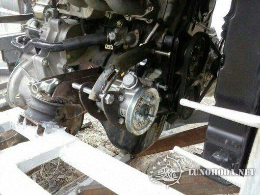

Вот купил насос гура от шевроле нивы zf без кронштейна , подскажите пожалуйста какой кронштейн подойдет на насос гура :)

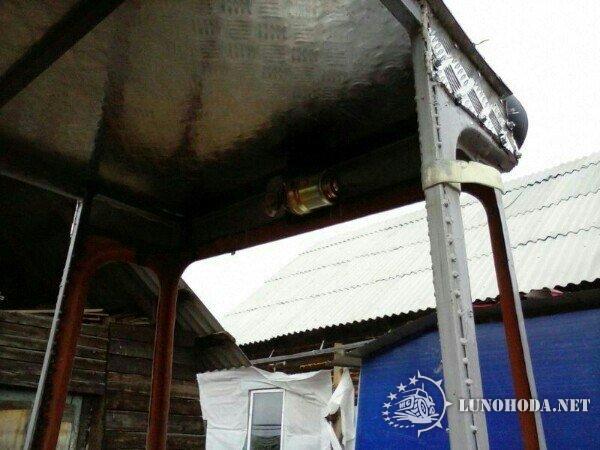

Изображение вот поставил дворник от уаза

Изображение примеряю гур
