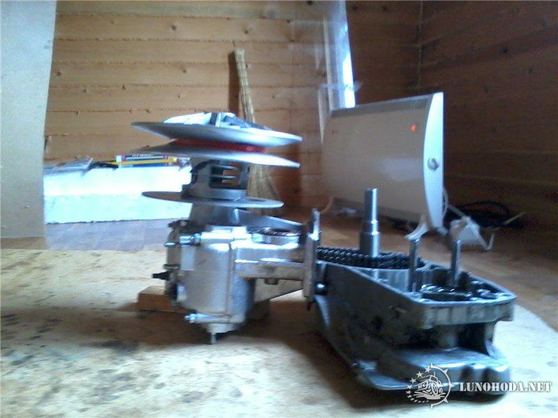

Вот прикинул, как примерно будет стоять бурановская коробка-реверс.
Надо только цепь ещё укоротить. Коробка вроде вошла между шпильками крепления цилиндра. Но впритык.

Петрович11
стоит наверное сделать натежник на шпильках которые притягивают цилиндр ( нарезать подлинней и двумя гайками регулировать высоту)
сцепление тоже будет?
Сообщения: 18701
евген 66 писал(а):стоит наверное сделать натежник
если так сделать то как будет обеспечена герметичность масляной ванны? а натяжник стоит в самой коробке реверса.
Петрович11
Сообщения: 936
Зарегистрирован: 22 сен 2012, 05:53
Откуда: ХМАО - Югра
Сообщение Петрович11 »

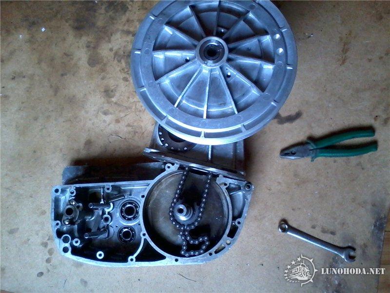

Между картером и реверсом стоит пластина. На снимке её плохо видно. Она все щели закрывает. Потом отдельно сфотографирую. Сцепление остаётся родное. Натяжник в реверсе есть.

Петрович11 писал(а): Натяжник в реверсе есть.
тогда все понятно-не знал
